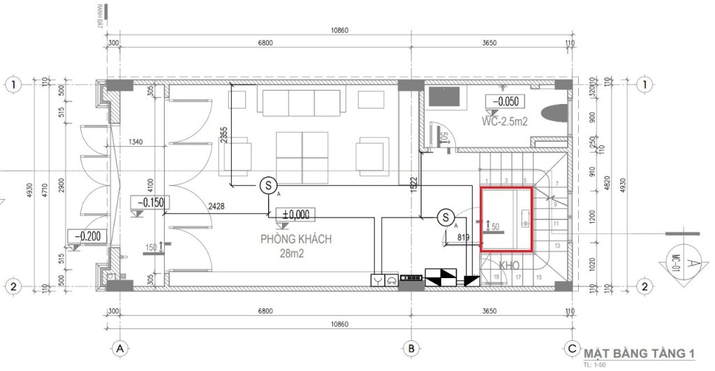

Cháu được giao đầu bài tìm hiểu thang máy nhà dân. CĐT đưa ra yêu cầu như này:
- Thang máy gia đình, ở HN, giá bao gồm thi công lắp đặt, yêu cầu thẩm mỹ
- Mặt bằng tầng 1 như hình: chắc bố trí được loại thang nhỏ
- TC: 1,3t + - dưới 1,9t
- Số tầng: 7
- Cao: 21m+ : Tầng 1: 3,6m, các tầng trên ~ 3,4 m
- yêu cầu: Không hố Pit, chạy nhanh
Cụ nào tư véo giúp cháu tối nay về trả bài với. Cháu xin cảm ơn!

Chả có cái thang nào không hố pit mà chạy nhanh đc hết. Tốc độ chỉ bằng nửa thang thường

Xây mới sao không làm PIT sâu chút nhỉ. Giờ hợp quy với kiểm định cũng chặt phết. Thang 7stop thì Trục vít với Thủy lực ko làm đc rồi.
Hố cả khung thép (khung nhôm) 1500x1250mm làm thang khách tốc độ 60m/phút thì cabin còn bé tý.
Cụ làm thang home chạy 30 hoặc 40m/p cabin 1200x700mm (đối trọng sau) hoặc cabin 950x850mm (đối trọng hông) cửa mở tim CO650mm thì được.
TC: 1.3t-1.9t là chi phí dòng thang nhập rồi.

Có khi ý cụ chủ là nhanh so với Thủy Lực và Trục Vít thôi ạ. Chắc các cụ cũng tham khảo rồi. Đề bài hơi khó nên tìm thêm thông tin ạ.

Chủ nhà trc đc tư vấn Cibes. Nhưng k đạt được số tầng ạ

Chả hiểu sao cái thang tốc độ 9m/p mà mọi người vẫn dùng được. Thang này đúng kiểu dành cho người già ạ.
Nghe qua e cũng đoán được vậy. Ưu điểm của 2 dòng này nó là cabin rộng hơn thang khác do dạng platfrom, ko có vách cabin.
