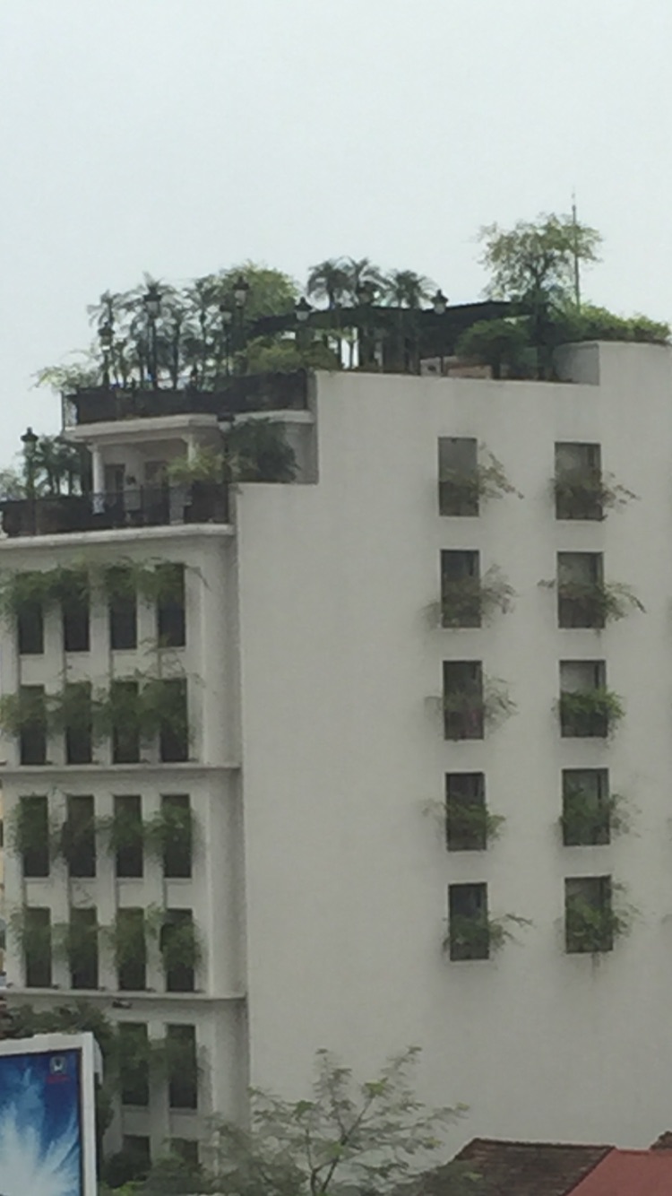

Không kiên trì để đọc hết các còm của các cụ, nhưng với việc chống nóng thì em tham mưu với cụ chủ thế này: - Về hướng nhà, tuy nhà chính hướng tây nhưng cụ phải nghiên cứu chính xác hướng nắng vì mùa đông và mùa hè khác nhau. Tìm đúng hướng nắng thì mới biết chính xác được vị trí nào cần chống nóng! - thường nếu mặt tiền nhà đúng hướng nắng, thì cần thiết kế các chi tiết, kết cấu chắn nắng để đạt yêu cầu thẩm mỹ và chống nóng, còn lại, cái cần chống năn1nng chính là cái sân thượng chứ không phải mắt tiền nhà! - Nhà em thì chống nóng theo kiểu này: Tường hướng nắng xây tường đôi, ở giữa nhét xốp dày 2cm, vừa rẻ, vừa hiệu quả cách âm chống thấm, chống nóng. rất đơn giản thôi, cứ mua xốp dày 2cm, rộng 1mx2m về, Khi xây tường gạch 18x18x8 thì xây bên ngoài trước, rồi xây 1 lớp tường nữa sao cho khe hở giữa 2 bức tường khoảng 3cm (vừa mép dầm) xây khoảng 7 hàng gạch nhét xốp vào rồi trổ gạch câu giữa 2 bức tường. rồi tô trát sơn bình thường, hiệu quả tuyệt vời! Với sân thượng thì sau khi đổ bê tông, em kẻ lưới 50cmx50cm, tại mỗi nút lưới em đặt 1/2 viên gạch đinh sau đó đặt xốp dày 3cm vuông 50x50 vào từng ô lưới, sau đó rải lưới thép (loại đan 2cmx2cm, bán sẵn, rẻ rề) rồi đổ lên 1 lớp bê tông đá mi (tất nhiên có phụ gia chống thấm), trên lót gạch bình thường, hoàn toàn không thấm, nhà mát rượi luôn. - Ngoài ra, với sân thượng có thể làm mái lợp tole, nhưng như vậy thì không làm vườn cây như hiện tại em đang làm được! Chúc cụ chủ tìm được phương án tối ưu!
