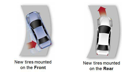

Lốp mới nên thay cho bánh sau.

Nếu lốp mới gắn cho phía trước, xe dễ bị văng đuôi.
Nổ lốp bất thường là do nhiệt và tách lốp (2%), do đó điều quan trọng là phải chọn lốp có thương hiệu và chất lượng cao thì mới giảm được khả năng nổ lốp bất thường. Ngoài ra, lốp có chất lượng cao thì lớp bố thép bên trong được gia cố tốt hơn, và tính chống cắt mặt lốp cũng tốt hơn.
Cuối cùng, chuyên gia khuyến cáo, nếu chỉ thay 2 lốp mới thì tốt nhất là lắp ở trục sau bất kể xe dẫn động cầu trước, cầu sau hay 4x4. Bởi lẽ, lốp mới có tính năng bám đường tốt hơn so với lốp cũ. Lốp mới lắp ở trục sau sẽ giảm khả năng bị trượt nước hoặc văng đuôi cá khi vận hành trên đường trơn ướt.

TRích: Nếu lốp mới gắn cho phía trước, xe dễ bị văng đuôi.
Thế nếu lốp mới gắn cho phía sau, xe dễ bị văng đầu, thì sao? Cái gì nguy hiểm hơn khi Cái đuôi lúc lắc hay Cái đầu lúc lắc?
Khi xe vào cua thì dễ bị văng đuôi, đầu khó bị văng hơn. Lực văng ở đuôi lớn nên cần bánh xe bám tốt để hạn chế bớt lực văng. Lực văng ở đầu xe khi vào cua rất nhỏ, nên dù bánh xe ma sát kém cũng không làm tăng nguy cơ văng.
Chỉ khi cụ lùi gấp và đánh lái lúc đó lực văng bánh trước mới lớn.
Thường vào cua thì xe văng *** cụ nhé.e nghĩ cái này chuẩn,vì công trường chỗ e Tây lông nó lắp lốp gai cho bánh sau bánh trc vẫn lốp thường.
Thường thì đúng là có vẻ xe hay văng đ.ít ra hơn.
Nhưng văng đ.ít đi nữa, cũng dễ xử lý hơn. Còn cái đầu mà văng ra, thường là tai nạn, vì cực khó xoay xở nếu thiếu kinh nghiệm.
Vì thế, họ mới phải ưu tiên mọi thứ cho bánh trước: Phanh đĩa lớn hơn, lực phanh ở đó cao hơn, lực truyền động vào đó nhiều hơn khi bác chạy AWD...; và tất nhiên, lốp ở đấy cũng nên tốt hơn.
Gửi các bác cái Link của ADAC, (tiếng Đức ạ, sorry), Automobile Club lớn nhất châu Âu.
https://www.adac.de/infotestrat/reifen/profil-kauf-und-montage/gute-nach-hinten/default.aspx
Tụi này nói rõ là nên đưa Lốp tốt hơn ra bánh trước.

Em nghĩ là việc chọn lốp tốt cho bánh trước hay sau không đơn giản như bài báo và một vài nhận định là trước hay sau quan trọng hơn.
Do đặc tính của bánh trước và bánh sau khác nhau:
- Xe cầu trước khác xe cầu sau
- Trọng tâm dồn lên bánh nào
- Tùy thuộc địa hình mà xe thường đi (đường trơn tuyết, đường bê tông ...)
- Tùy thuộc cách lái của lái xe (chẳng hạn hay vào cua gấp)
- Tùy thuộc tình huống: phanh gấp, vào cua, vượt ổ gà vvv
Vậy có thể là khi thì cần bánh trước tốt, khi thì cần bánh sau tốt.
Bài học rút ra từ bài báo trên thì chỉ cần chú ý chọn bánh sau có khả năng chống văng tốt, tức là bánh xe nên còn rãnh dọc, để tăng ma sát văng ngang. Còn theo bài báo mà cụ VW Golf đưa ra thì nên thay bánh có khả năng phanh tốt vào bánh trước, tức là bánh xe có rãnh ngang sâu, ma sát phanh tốt. Ngay trong bài báo tiếng Đức mà cụ nêu ra người ra cũng nói rõ là bánh sau tốt có tác dụng chống văng ngang, và cuối cùng nó vẫn kết luận là bánh tốt nên thay vào bánh sau:
Unter Abwägung sämtlicher Vor- und Nachteile muss somit die alte Streitfrage „wohin mit den besseren Reifen“ ganz eindeutig mit „Hinterachse“ beantwortet werden.
Tạm dịch: Sau khi cân nhắc ưu và nhược điểm cần quay lại câu hỏi "bánh xe tốt nên thay vào trước hay sau?", rõ ràng câu trả lời là thay vào trục bánh sau.
Ngay cả bánh xe gọi là tốt cho tình huống này thì lại không tốt cho tình huống khác. Chẳng hạn nếu bánh xe mà chống trơn trượt ưu điểm khi đi đường trơn thì lại nhược điểm khi đi đường tốt. Vậy bên châu Âu người ta mới phải thay bánh xe khi đi mùa đông, mùa hè.
Khi xe cụ lái một mình trọng tâm dồn lên cầu trước, khi xe cụ để vài bao gạo cốp sau, trọng tâm lại dồn lên cầu sau. Các cụ phải chú ý lốp có phù hợp với mỗi tình huống để còn có cách lái phù hợp.
Tóm lại các cụ khi lái xe càng hiểu rõ về kỹ thuật thì càng an toàn hơn là nghe theo mấy kết luận đơn giản một chiều.
