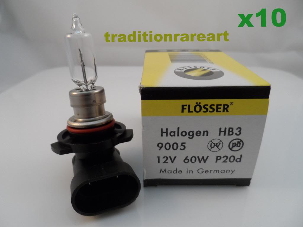

Dạ thưa các cụ em có mấy e bóng flosser cụ nào cần thay bóng ới e ship HN cho các cụ lun
