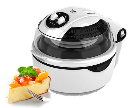

Hôm trước có thớt rồi mà e tìm k ra nên nay mạn phép lên hỏi lại các ofer vố rất dam dang ý lộn đảm đang :)
Em muốn mua cho nhà một phần gấu nhà thích mấy món khoai chiên này nọ, f1 thì thích gà chiên mà e thì ngại mấy khoản dầu mỡ
Nhà cụ nào dùng qua cho e xin cái rì vêu nếu so với truyền thống thì 8-10 được không ạ? Khi chiên ba chỉ hay gà thì da có dòn và vàng k ?
Cái này hay hơn, nhìn thấu
