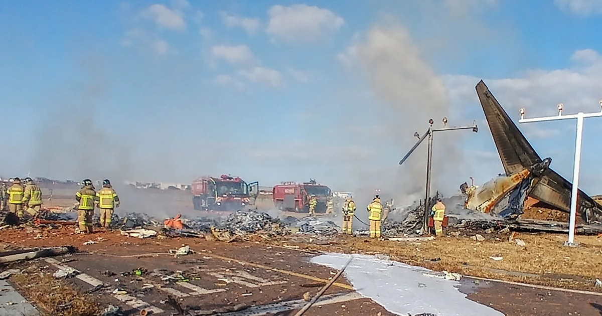

Vùng an toàn cộng đồng là khoảng đất ở đầu và cuối đường băng. Không có bất cứ 1 vật cản nào.
Nước anh quy định là đầu 1,5km, cuối là 1,3km
Sân bay Tân Sơn Nhất là khoảng 1km
Trong khi đó tại sân bay Muan có hơn 300m. Là bức tường hàng rào sân bay.
Nên máy bay không đủ đường để trượt.

Phân tích rất kỹ của Phi công và có nhiều comment của chuyên môn cũng như Pilot đồng nghiệp . Thảm họa này này có nhiều sai lầm dẫn tới tổn thất cao như vậy . Sai lầm bắt đầu từ thiết kế xây dựng các trụ bê tông không được phép đặt ở đó

Nếu đã hạ cánh bằng bụng thì hạ cánh ra ngoài khoảng đất bên cạnh đường bằng nó vừa mền vừa êm vừa có ma sát giảm tốc máy bay không bị trôi đi quá xa... hạ xuống đường bằng là sai rồi, máy bay nó trôi vù vù tốc độ cao thế thì tan tành cũng đúng thôi
Đường băng ngắn có 2,8 km với máy bay như thế này thì hạ cánh bằng bụng khó mà thoát nạn.

Hóng trên mạng sự kiện phỏng đoán:
1. ⁠Chim đâm vào máy bay khi đang tiếp cận hạ cánh lần đầu. Máy bay đã hạ càng đáp khi bay qua một người quan sát đã chứng kiến vụ va chạm với chim. https://avherald.com/h?article=52225189&opt=0
2. ⁠Phi hành đoàn tuyên bố tình trạng khẩn cấp và quyết định bay vòng lại để tiếp cận lần thứ hai. Họ thu cánh tà và càng đáp lại để tăng tốc độ không khí và lấy lại độ cao.
3. ⁠Động cơ bốc cháy khiến khói rò rỉ vào cabin và buồng lái. Phi hành đoàn quyết định rằng họ không thể chờ để bay vòng hoàn toàn và quyết định quay ngoắt 180 độ và hạ cánh theo hướng ngược lại. Điêhợp lý hơn khi xem xét các báo cáo mới về khói và khí rò rỉ vào máy bay trái ngược với một số suy đoán ban đầu rằng máy bay có thể không cung cấp đủ lực đẩy để bay vòng hoàn toàn, vì mọi thứ chỉ ra rằng chỉ có một động cơ bị chim đâm.
4. Trong lúc vội vã hạ cánh càng sớm càng tốt, phi hành đoàn không thực hiện đúng danh sách kiểm tra và không triển khai lại thiết bị. Họ hạ cánh muộn trên đường băng với giả định rằng phanh trên thiết bị sẽ làm chậm họ lại đúng lúc. Khi nhận ra thiết bị chưa được triển khai, họ cố gắng cất cánh trở lại, giải thích tốc độ cao và cánh tà được thu lại, cũng như mũi máy bay hướng lên trên.
tóm lại: dự tai nạn do lái non

Thật sự máy bay về tới sân bay rồi mà thiệt hại lớn như vậy thì quá đáng tiếc. Qua báo chí mình thấy máy bay có trục trặc không thể hạ cánh bình thường ở lần 1 nên phi công cho máy bay bay trở lên, sau đó phi công cho hạ cánh lần 2 mới xảy ra tai nạn. Có nghĩa là phi công cũng có tương đối thời gian để xử lý chứ không phải tai nạn trong tíc tắc kiểu như trúng bom hay trúng đạn. Trong thời gian đó sao phi công không liên hệ cứu hộ sân bay để chọn cách an toàn hơn hay có phương án cứu hộ hợp lý hơn. Qua video mình thấy máy bay hạ cánh với tốc độ rất cao và có vẻ đường hạ cánh ngắn nên máy bay chưa dừng đã đâm vào tường đôi. Nếu đổi hướng hạ cánh vào mảnh đất cỏ kế bên hoặc phương án nào đó ...thì có thể hạn chế thiệt hại rồi.
Trong cái này cũng nói rõ thả càng bằng cơm thế nào mà ko hiểu tại sao phi hành đoàn ko làm, còn vụ cánh tà và phanh động cơ Thrust Reverser ko được thực hiện có thể hiểu được vì mất bánh ko thể điều khiển cho máy bay trượt thẳng hướng, cánh tà hạ lệnh hoặc Thrust Reverser lệch sang 1 trong 2 bên cũng sẽ là 1 thảm họa. Nhưng vấn đề chính ở đây nếu càng mà được hạ 2 cái trên đều có thể được giải quyết.
