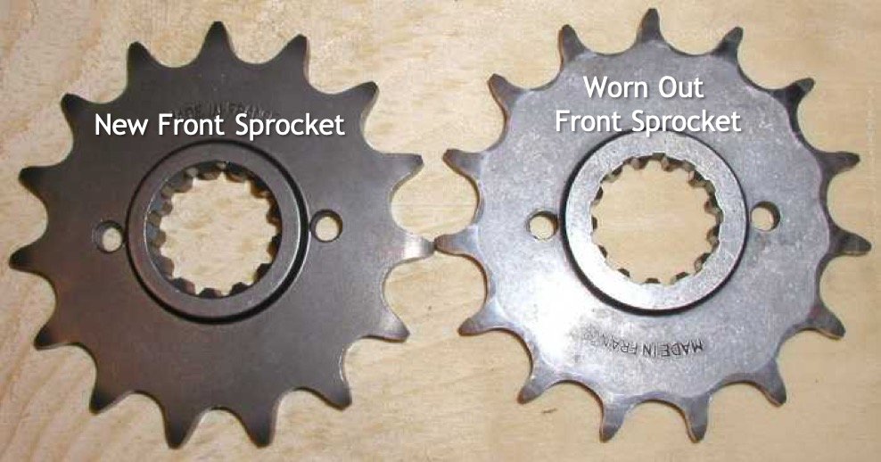

Sự khác nhau của đĩa nhông cũ & mới thì ko có gì để nói ,vì nó thể hiện ra trước mắt

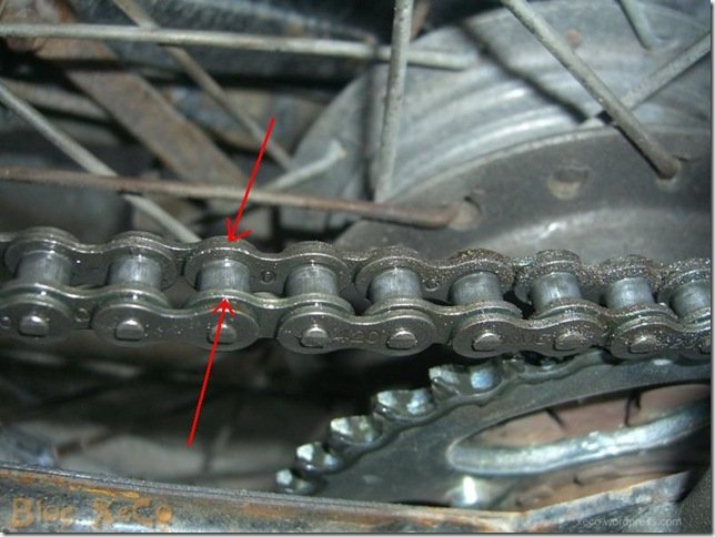

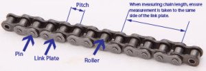

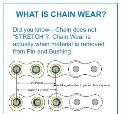

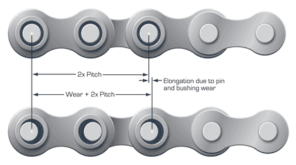

Vậy còn sợi xích thì sao,tại sao lại 420,428,520... 7,9,10ly có phải là độ dầy lá thép mắt xích- vậy "dão" xích là dão cái gì dão cái lá thép đó à ? Theo mọi người thì sao ?
Đây là hình ảnh minh họa cho sự hao mòn của các sợi xích đó
Nhìn trên hình ít nhiều aem cũng đã hiểu được"chi tiết" hao mòn khiến sợi xích xe bị "dão" là ở chỗ nào đúng không.Chính là chốt pin & con lăn đó

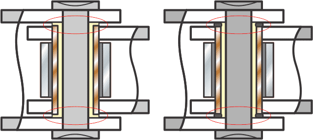

Đây là những bộ phận hoạt động chính trong sợi dây xích,khi xích được các răng nhông đĩa móc kéo khi con lăn & chốt pin đóng vai trò xoay để hoạt dộng.Do vậy nhiều người nghĩ rằng ko cần vệ sinh chỉ bôi trơn là đủ là sai lầm.Bôi trơn cũng cần bôi trơn đúng chỗ mới mang lại hiệu quả chứ không phải trải đều cả mắt xích đâu
Trong mắt xích phần quan trọng nhất là điểm tiếp xúc của pin&con lăn chứ bôi mặt ngoài hay giữa thì vô ích phí phạm.Chỉ tổ làm chỗ bám bụi

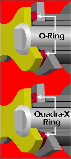

Mọi người biết rằng xích có O ring & X ring đúng không,nó có nhiệm vụ gì? Nó có nhiệm vụ ngăn chặn ko để bụi bẩn len lỏi vào giữa con lăn & chốt pin gây cản trở sự xoay khiến xích ko có độ trơn tru khi hoạt động

Bài viết rất bổ ích! Bác có thể nói thêm là nên bôi trơn ở chỗ cụ thể nào của xích ko? Có hình minh hoạ thì càng hay.

Như đã nói ở trên phần cần bôi trơn sẽ nằm ở điểm tiếp giáp lá thép mắt sên - chốt pin & ống lót
Việc làm sạch cũng coi như test thử xem ống lót còn xoay nhẹ nhàng dễ dàng không.Nếu chưa thì tiếp tục dùng dung dịch vệ sinh (chứ không phải chain lube road) - vì đây là chất dưỡng-bôi trơn ko có tác dụng hoà tan pha loãng cặn bẩn do đất bụi+gốc dầu nên cứng đầu xà bông không thể làm sạch.Tốt nhất là dạng lỏng như dầu hoả(diesel cũng tạm ổn) chai xịt như WD40.Khi lướt bàn chải thấy ống lót lăn trơn tru êm ái là đạt yêu cầu.
Bôi trơn thì chỉ cần xịt or nhỏ (quay bánh bằng tay,ko nên lười nổ máy gài số vừa sinh ra lực ly tâm-văng túa lua bẩn thỉu.Nguy hiểm khi ko may kẹp tay.Quay bằng tay từ tốn vừa đủ thời gian cho chất bôi trơn lọt vào trong lần lượt.Vừa ko để bị văng bắn lem nhem
Ngay cả công cũ hỗ trợ của biker nước ngoài họ cũng sx để cắm vào vòi bình xịt đầu ra ở vị trí 2 đầu chốt pin&con lăn
*** Bởi xịt chain lube tùm lum kín mắt sên chỉ tổ làm cho nhanh bám bụi
Đặc biệt là ở bề mặt các mắt sên(nơi thường đóng thông số của chuỗi sên) không cần xịt dưỡng,chỉ cần vệ sinh,nếu dính chất dưỡng nên dùng giấy ăn(để bỏ luôn)/khăn sạch lau sạch ko để bụi cát có cơ hội bám bẩn
