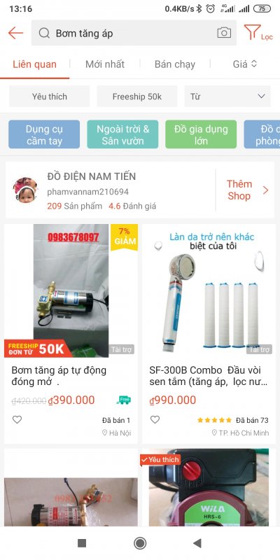

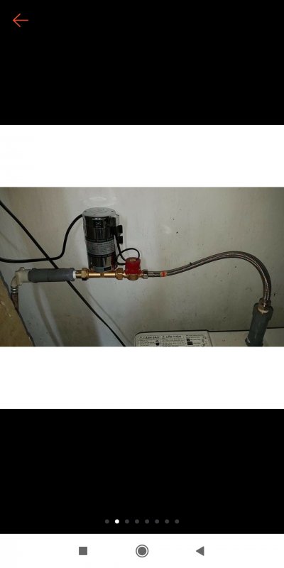

Cụ nghiên cứu phương án: dùng bơm tăng áp ( loại mini) kết hợp van cảm biến dòng chảy. Phương án này ưu điểm là giá rẻ (~500k), dễ thi công lắp đặt ( nghiệp dư cũng lắp tốt).
Cụ có cái sơ đồ và loại Bơm + Van không cho em xin với.
Đội ơn cụ.
Đội ơn cụ.
Trên mạng đầy mà cụ. Cụ lưu ý là bơm mini này có 2 loại: điện 12v và 220v. Tùy theo sở thích nhưng em lắp loại 220v cho đơn giản. Ví dụ cụ vào shopee chẳng hạn.
