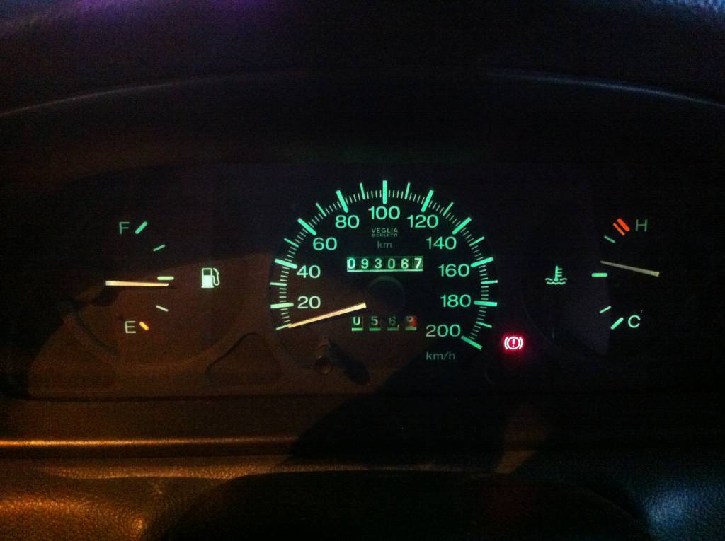

Xe em nó lại báo kim nhiệt lên đến thế này thì quạt giải nhiệt nó mới chạy tốc độ 2 này, cảm giác như có gì đó hơi bất ổn hay sao ý. Các cụ thử tư vấn cho em cái xem sao?
Chạ sao cụ ạ. Si 1.3 trước của e cũng thế, xuống MK thanh trì check thì nhiệt độ cũng 92-93 độ c thôi. Miễn là quạt vưỡn chạy là đc cụ ạ.
Cụ kiểm tra 2 con cầu chì cảm biến tốc độ quạt có thể 1 con bị lỏng giắc cắm hoặc bị bẩn. Trước xe em cũng bị một vài lần như vậy.
Turbodiesel 2.2
OF-12498
7/1/08
1,428
537,570 Mã lực
Nó nằm trong bảng cầu chì bên lái à? Hay nằm chỗ nào hả cụ?
