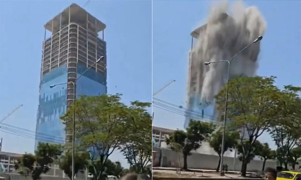

Em là dân kết cấu, được đào tạo chính quy. Em nhớ, hồi làm đồ án tốt nghiệp (1996) thì em đã phải tính toán kết cấu cho một công trình cao 13 tầng. Phần phức tạp nhất là tính toán chống gió động và động đất (theo tiêu chuẩn của Nga lúc đó) và mức độ dịch chuyển đỉnh của công trình không vượt quá giới hạn cho phép (đỉnh nóc không được dịch chuyển quá biên độ bằng 1/1000 chiều cao nhà); tần số dao động riêng của tòa nhà đảm bảo không gây hiện tượng cộng hưởng.
Hồi đó, tính toán chống động đất đã là bắt buộc đối với công trình cao tầng rồi, ngay cả đồ án tốt nghiệp của sinh viên xây dựng đã phải tính toán, dù kỹ thuật, công nghệ tính toán còn rất thô sơ.
Do vậy, ngay khi đọc thông tin về việc tòa nhà 34 tầng ở bên Thái Lan bị sụp đổ nhanh chóng, vì máu nghề nghiệp, em bật ngay câu hỏi tại sao rồi.
Chắc chắn, việc tính toán kết cấu (phương án kết cấu hoặc/và tính toán) có vấn đề. Chúng ta chờ xem, chắc chắn họ (Thái Lan) sẽ điều tra nguyên nhân.
Chúng ta ở VN, yên tâm một điều là, các công trình cao tầng đều được tính toán chống động đất theo quy định của quy chuẩn thiết kế rồi. Việc cảm nhận rung rinh, đồ đạc rơi vỡ, chao đảo là bình thường khi động đất xảy ra.
Thiết kế chống động đất cho công trình, không có nghĩa là, công trình không thể bị sụp đổ khi động đất lớn xảy ra.
Em nhớ, đọc đâu đó, lâu rồi, triết lý thiết kế chống động đất của người Nhật là, miễn là làm sao để công trình tồn tại đủ lâu trong cơn động đất để người bên trong kịp thoát ra, còn sau đó công trình có thể đổ sập. Tức là, họ ưu tiên cao nhất cho việc thoát người, còn chấp nhận xây lại nhà.

Chuyên gia nước ngoài nhận định về nguyên nhân gây sụp đổ tòa nhà 34 tầng là do dùng sàn phẳng (mình hay gọi là sàn nấm hoặc sàn không dầm).
30/3/2025 – Một nhân viên cứu hộ hét lệnh trong khi tiến hành hoạt động tìm kiếm và cứu nạn tại tòa nhà chọc trời đang xây dựng bị sập ở Bangkok, Thái Lan.
Ảnh: Sirachai Arunrugstichai/Getty
30/3/2025 – Các nhân viên cứu hộ đang xuống phía trên đống đổ nát tại địa điểm một tòa nhà đang xây dựng bị sập ở Bangkok vào ngày 30 tháng 3 năm 2025, hai ngày sau khi một trận động đất xảy ra ở miền trung Myanmar và Thái Lan. Số người chết trong trận động đất lớn xảy ra ở Myanmar và Thái Lan đã vượt quá 1.600, khi các nhân viên cứu hộ đào bới đống đổ nát của các tòa nhà bị sập trong cuộc tìm kiếm tuyệt vọng những người sống sót. Ảnh: Lillian Suwanrumpha

Nghe nói nhà thầu này chính là nhà thầu làm đường sát Cát Linh - Hà Đông?
Ko phải cứ chọn nhà thầu có giá thầu thấp nhất là tốt nếu việc đó dẫn đến:
- Đội vốn, phát sinh trong quá trình thi công.
- Chất lượng kém sau khi hoàn thành (bằng 1 cách nào đó vẫn pass nghiệm thu).
- Thiết kế/biện pháp thi công dẫn đến tình huống như thế này, dù hy hữu và kết hợp với cả yếu tố thiên tai khách quan.
