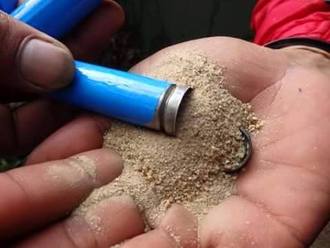

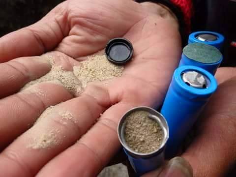

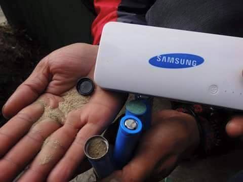

Đây là hình ảnh sạc dự phòng samsung fake mà trên mạng người ta vẫn quảng cáo là chính hãng và bán với giá 199k-299k đây ạ. Các cụ/mợ cẩn thận tiền mất tật mang nhé.
Các cụ cần tư vấn cụ thể có thể liên hệ trực tiếp để nhận được thắc mắc nhanh, đúng, chuẩn xác nhất
