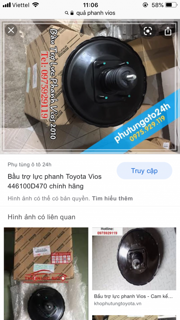

Nhà cháu mới mua cái xe cũ vios 2011 emt. Thấy phanh xe thì vẫn ăn nhưng chân phan sâu quá phải đạp sát sàn nên nhiều lúc . Cháu đã thay má phanh thay dầu phanh thay cả tổng phanh xả e kỹ mà chưa đc. Các cụ có cách nào chỉ bảo cháu vói

Chân phanh sâu thương do cái cây ty chỗ bầu trợ lực ra heo tổng đó cụ, ra gara kiểm tra lại xem, xe e lúc trc bị thế

Vâng. Nhưng e thay luôn cả cái tổng phanh mà k thấy đc. E đang định ra bảo thợ chỉnh lại chân phanh
Cụ ngâm cứu thử, xe e lúc trước cái ty (cần đẩy) nó thụt ko tới. Còn mấy nguyên nhân khác thì e chịu :D

Đúng rồi cụ, các bác thợ vặn vặn cái đầu ty cái chân phanh nó lại cao lên, trước đó toàn phải đạp sát sàn mới đứng, cảm giác ghê lắm, cứ nghĩ đạp mà nó ko đứng thì mệt

E đã chỉnh rồi cụ akm. Vẫn k đc. Nó đỡ sâu hơn nhưng đi tầm 2 30km nó lại sâu như cũ
