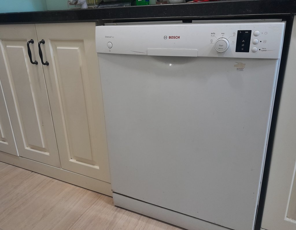

Em làm lại tủ bếp cụ ạ, chỗ kê chắc có nhưng em sợ nước ra nước vào phải đục đẽo, cụ giải thích kỹ cho e đỡ lo nhé, thank cụ.
Cụ có sẵn máy giặt tức là có đường nước rồi.
Nếu mợ làm lại tủ bếp thì dễ rồi. Tiện nhất là mua máy âm tủ và kê phía bên tay phải chậu rửa để tiện tráng bát xếp vào máy. Gầm tủ phải cao trên 85cm thì mới vừa các dòng máy Bosch 13 bộ. Máy nhỏ hơn khó xếp bát đĩa xong nồi và tiền vs kích thước cũng chả kém hơn bao nhiêu. Nước vào ra thì đi cùng vòi chậu rửa bát chia ra thôi. Điện thì chắc phải đi nổi phía sau máy rồi nếu không có sẵn ổ đúng hay gần vị trí đặt máy. Cũng không quá quan trọng vì nó khuất. Đường thoát nước cũng giống máy giặt là vòng nên gần mặt máy rồi mới cắm vào họng thoát cho khỏi air bơm xả. Nói chung đơn giản.

Vâng, thế của nhà mợ chắc loại âm toàn phần rồi. Em đang căn ke nếu âm bán phần mà đắt hơn loại độc lập thì em chơi độc lập (nhưng vẫn dưới bàn bếp).
Mợ để ở ô gần khoang có chậu rửa ấy, nối ống cấp, thoát nước cùng chậu rửa luôn. MRB là chân ái. Bếp nhà em chật cơ mà em cũng phải cố nhét cái MRB vào.

Em cảm ơn mợ, như vậy thì không phải đục đẽo gì, tốt quá ạ.
Thế mợ phải đứng ghế nấu ăn. À nếu mợ cao 1,75-1,8 m thì không nói.:D

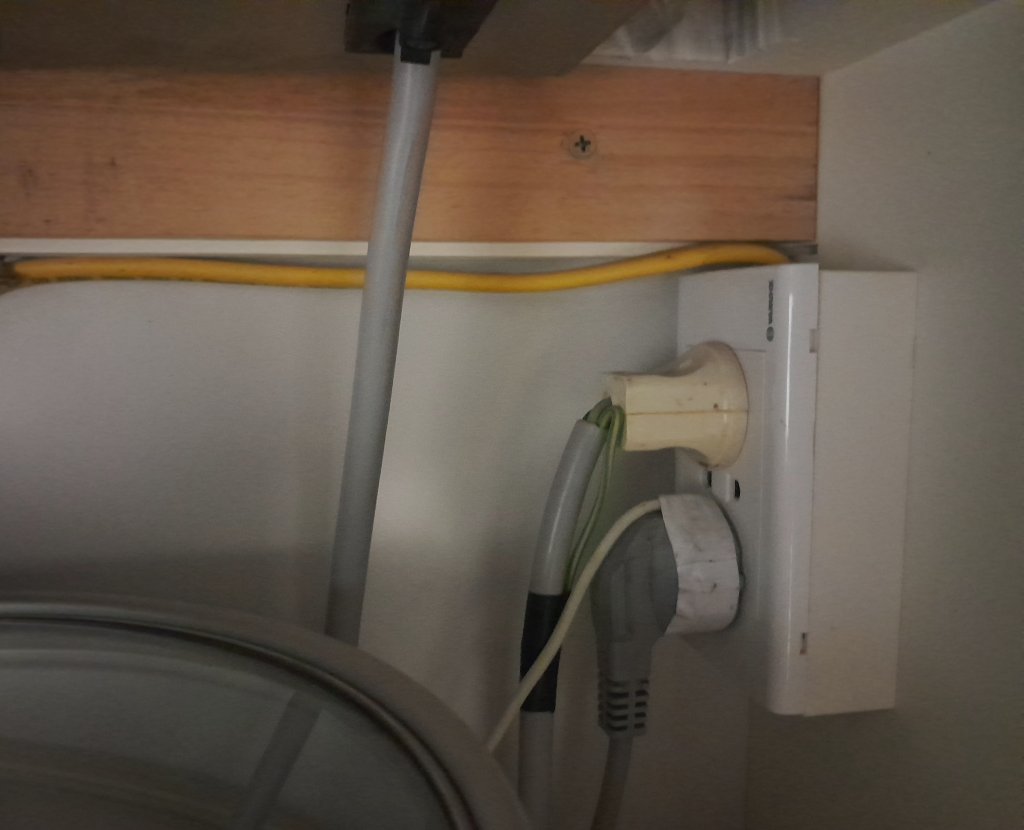

Vâng ko phải đục đẽo gì mợ ạ. Chỉ đo kích thước máy để đóng tủ cho chuẩn thôi. Bàn bếp sẽ cao hơn bth 1 chút vì MRB cao khoảng 81cm. Như bếp nhà em thì bên trái MRB là chậu rửa nên khoan vách tủ dưới chậu rửa để nối ống cấp, thoát nước. Bên phải MRB là bếp từ nên cũng khoan vách tủ để cắm điện MRB chung với ổ cắm bếp từ. Không có dây nào phải đi nổi cả.
Bếp từ sẽ thường ngắt át khi nấu xong, lại là lúc mrb hoạt động. Chung sẽ không phải là tối ưu đâu mợ.

Nhà em thiết kế ổ cắm khoang dưới bếp từ như này ạ. 1 cái cho bếp từ, 1 cái cho MRB.
Thì đấy vẫn phải nổi thôi. Nhưng ý em là nó nổi ở phía trong tủ sẽ bị khuất ở phía sau không quá quan trọng. Ổ kia em đoán thợ ngắt riêng 2 ổ cắm. 1 ổ qua át, 1 ổ 24/24. Ngày xưa ổ Clipsal nó có loại 2 hạt rời mà nay nó tiết kiệm phần đa 2 ổ chung 1 mặt là nó làm liền. Mà bếp từ cs lớn nên đấu liền không nên dùng phích cám lâu dài dễ sinh nhiệt.
Vầng vụ điện đóm này thì ck em thầu nên em ko biết gì :D
