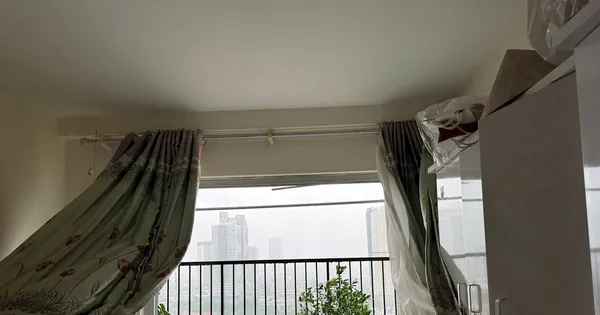

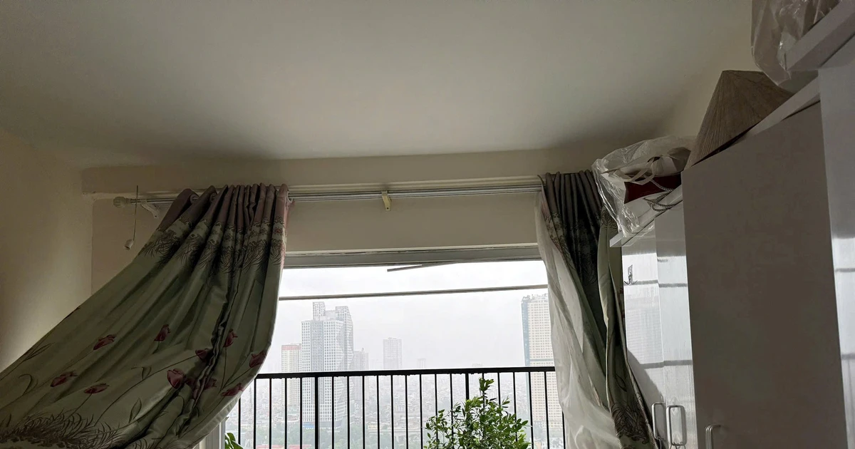

Chỗ này đang lỗn lận về áp suất tĩnh, áp suất động, cân bằng áp suất của cả hệ...
Ví dụ thực tế nhà em là nhà đất dạng ống, có giếng giời thông khí tự nhiên ở khoang thang. Khi không có bão, gió luôn hút từ bên ngoài vào qua các cửa tầng thấp về khoang thang rồi thông lên trên giếng giời, đây là theo nguyên tắc đối lưu không khí.
Đợt bão vừa qua, giếng giời luôn hở, như vậy về lý thuyết là nhà em cân bằng áp suất với bên ngoài. Nhưng khi em mở hé cửa các tầng dưới thì rèm cửa luôn có xu hướng bị hút ra ngoài. Cái này hoàn toàn ko phải do chênh lệch áp suất trong/ngoài nhà, mà là do giảm áp tức thời tại vị trí mở hé cửa dưới tác dụng của gió mạnh. Các cụ có thể yên tâm là nhà không thể phình ra và nổ như bom trong bão được hehe. Nhưng khi hé cửa là làm giảm tính bền vững của cả hệ cửa, gió giật như kiểu bàn tay có chỗ luồn vào và lôi/giật cả hệ cửa ra ngoài. Lúc đó thì đúng là xin vĩnh biệt.
Nếu nói như cụ thì các chung cư bị bung cửa kính thì cửa phòng của họ nếu đóng kín thì làm gì có cơn gió nào thổi từ trong ra để đẩy cửa kính ra ngoài???

cái nhà đóng kín cửa mà chênh lệch được áp suất với bên ngoài thì tài quá
không hiểu thở thế nào
nhà chỉ hé cửa 1 chút gió nó ùa vào là đồ đạc đã bay lắc mà còn xui nhau hé cửa giảm áp suất, tài thật

Bác lại học nửa vời. Áp suất không khí 1atm ~1kg/cm2 nên chỉ chênh lệch một chút thôi là có thể có lực hút kinh khủng. Mà cửa kính thường lắp đặt chịu trọng lực (tạo lực cắt lên hệ vít) hoặc lực ép do gió thổi trực diện tác dụng lên khung. Nhưng khi vít bắt thẳng vuông góc vào mặt dựng lại khá kém. Nếu bắt chỉ néo vào vữa thì càng yếu
Với tay hít kính 2 đầu hít mà nâng thoải mái tấm kính cả tạ. Mà tấm cửa ví dụ 3m*3m ~90,000cm2 thì chỉ chênh lệch 5% áp suất thì lực hút ra đã là 4500kg.
Đó là lý do mặt dựng khách sạn Alacarte Hạ long bị bung. Hoặc các tấm lợp của mái nhà cá heo và triển lãm Hạ Long bị bật mái.

Thế tóm lại làm thế nào để không bay mái nhà cụ ơi?
Hệ mái nhà cụ là bê tông nặng chục tấn mà cụ còn sợ bay mái ạ. Em không khuyến khích mở cửa vô tội vạ và thiếu tính toán.
Thực tế em quan sát thì các mặt dựng được lắp đặt chịu trọng lực của của kính và lực ép của gió nhưng kém chịu lực hơn khi bị hút, nhổ ra.
Nếu bộ cửa nhà các cụ khỏe và cứng cáp thì khỏi bàn, cứ đóng kín và bất chấp thời tiết. Nhưng nếu như không sợ bị mưa hắt quá mạnh thì nên để hé một chút nhưng phải có kiểm soát để không bị bung hẳn ra. Điều này với cửa trượt thì dễ nhưng nếu là cửa bản lề mở ra thì rất khó. Chứ nếu cửa bản lề mà bung ra thì gió đập vài phát là cũng bay/ vỡ hết kính thôi. Nếu phòng có nhiều cửa kính thì cũng phải cân nhắc vì gió thổi vào cửa này có thể tăng áp lực lên các cửa khác
