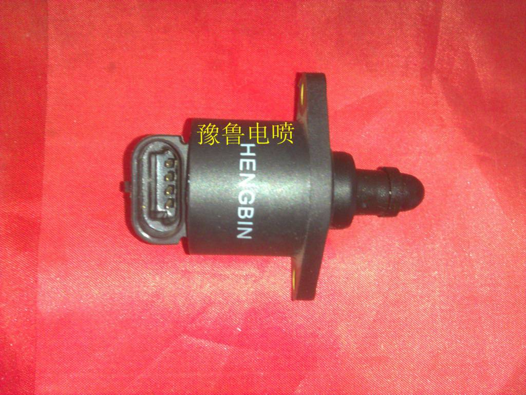

Bác xem cái này có giống cái của bác ko
Và cái này nữa nè
Cái này có phải cảm ứng bướm ga không bác, nếu là cảm ứng bướm ga thì nó không giống cái theo xe của mình bác ạ, để mình chụp hình úp bác xem giúp nhé
Cảm biến chứ bác !
Bác bảo cảm ứng em lại tưởng bướm dạo này còn có cảm ứng nữa cơ :))
