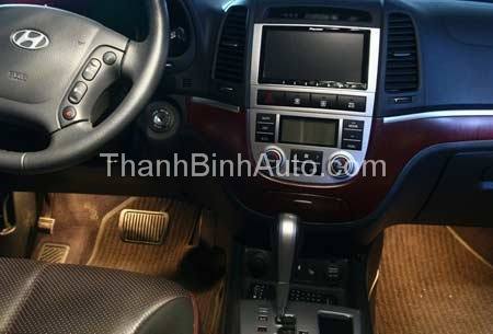

Hôm nay vô tình thấy thanhbinhauto dùng cái ảnh này của em để quảng cáo cho 4150
Của em đây:
Đã gắn vào xe - Trông cool hơn hẳn cái đầu nguyên bản :)
Ảnh trên web thanhbinhauto:
