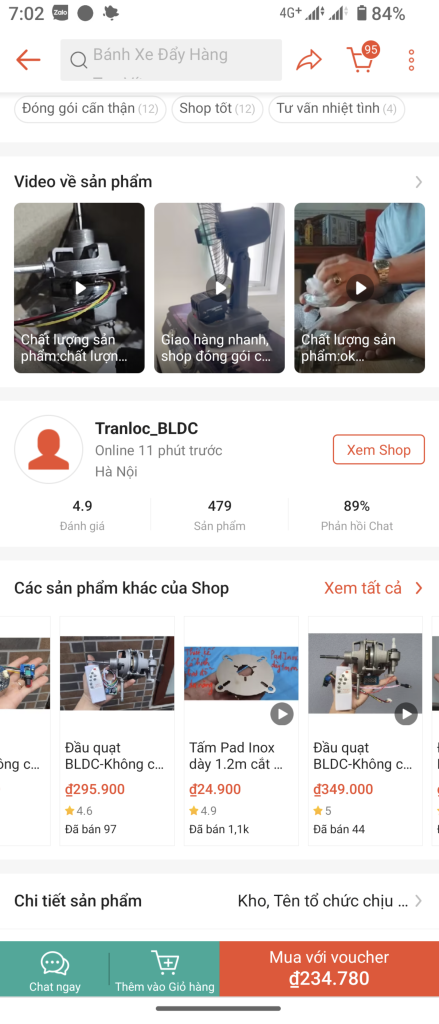

Chào các cụ, em có cái quạt Nati chạy điện 110V, ko may để trẻ con cắm nhầm điện 220V, quạt này có tuổi đời ngang em ( 40 niên) nên em tiếc quá muốn cuốn lại , cụ nào biết chỗ làm món này chỉ giúp em với ạ, Em ở Hà Nội. Cảm ơn cấc cụ trước.
Chế quạt bldc đi cụ. Em đã làm và nghiện món này.
X_man005
OF-296462
24/10/13
814
322,638 Mã lực
Em cũng muốn thử chế xem sao. Cụ cho hỏi mua phụ tùng về chế có cao không cụ.
Em đã có sẵn 1 quạt cây rồi cụ ạ.
Cụ lên shopee họ bán cả củ bên trong. Về lắp vào. Còn vỏ quạt giữ nguyên. Cụ vào shop này mua uy tín.
