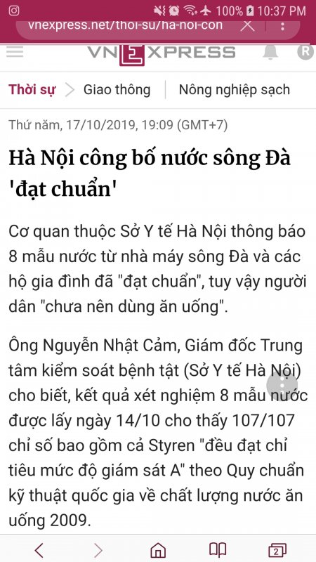

Kỳ lạ thay! Nước Sông Đà hiện đã "đạt chuẩn" theo QCQG 2009.
Quy chuẩn kỹ thuật quốc gia về chất lượng nước ăn uống 2009 hiện đã bị hủy bỏ và thay thế năm 2018. Liệu ông Cảm có biết việc này? Giám đốc một đơn vị, ở vào thời điểm quan trọng lại có thể "nhầm" một cách "đáng yêu" ghê.
Ở VN tốc độ ra văn bản nhiều khi còn nhanh hơn cả tốc độ tuân thủ luật ý cụ nên nhiều khi không cập nhật kịp cũng là lẽ thường. Trong đời em đã từng dính quả làm công trình theo Quy chuẩn cũ 2009, làm chưa xong ra bố nó quy chuẩn mới 2011.
Quay trở lại trường hợp Quy chuẩn nước ăn uống. Trước đây dùng QCVN 01:2009/BYT để kiểm soát chất lượng nước cấp cho sinh hoạt có quy mô > 1000 m3/ngày; theo Quy chuẩn này có 109 thông số được kiểm soát.
Năm 2018, Quy chuẩn QCVN 01-1:2018/BYT được áp dụng đã bỏ đi 10 thông số và chỉ còn kiểm soát 99 thông số. Quy chuẩn năm 2018 có một số thông số được nới lỏng ví dụ các tiêu chuẩn về vi sinh. Quy chuẩn năm 2009 quy định các thông số Coliform và E.coli hoặc Coliform chịu nhiệt đều là 0 thì đến năm 2018 các thông số này quy định lần lượt là < 3 và < 1 (nghĩa là dễ hơn :D)
Tuy nhiên, quy chuẩn mới cũng có thông số khắt khe hơn, ví dụ những thông số liên quan đến Ni tơ như Amoni, Nitrat và Nitrit. Cụ thể, Yêu cầu Amoni khó gấp 10 lần so với năm 2018 từ mức quy định là 3 mg/L giờ chỉ cho phép là 0.3 mg/L - cái này thì những bác nào dùng nước ngầm hoặc nhà máy sử dụng nước ngầm dễ dính lắm.

Cũng không có gì lạ lắm.
Khách quan mà nói, Nhà máy nó đi vào vận hành trước 2018, nên các tiêu chuẩn của nó phải tuân thủ cái cũ thôi.
Hoặc phải có thời hạn là cần thay đổi/bổ sung/hoán cải để đến lúc nào đó phải đạt tiêu chuẩn 2018.
Cái KHỐN NẠN là ở chỗ nhà máy nó đang ngoạc mồn lên kêu rằng nó là thằng thiệt hại nhiều nhất.
Chuẩn 2018 là xét nghiệm hơn 100 chỉ số ạ. Đáng yêu thế này có nên mất chức, cho về học lại luật không các cụ?
:)) Cụ đang mua nước năm 2019 mà cụ bảo là nó xét nghiệm nước bán cho cụ theo chuẩn 2009 là đúng thì cụ đúng là ăn nước bẩn, hít bụi mịn quá nhiều. Khuyến cáo nên du lịch tới chỗ nào sạch ở 1 tháng, may ra đầu óc sẽ sáng hơn.
