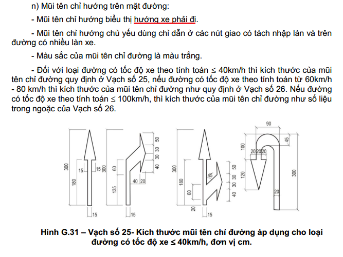

Hôm qua lượn qua đoạn này, em nhòm thử thì thấy đại khái thế này
Trên đường dẫn xuống thì có mũi tên
Tuy nhiên làn ngoài (ô tô đang đi) như trong hình đã bị mờ mất mũi tên (rất mờ, gần như không thấy)
Em tra trong QC 41 thì thấy cái này:
Dựa trên câu từ trong QC 41: "....biểu thị hướng xe phải đi"
Nếu xe đi trên làn đó mà không đi theo hướng (nếu cãi theo hướng này chứ không chuyển thì đâm vào tường roài) => không chấp hành vạch kẻ đường
Nếu xe đi trên làn đó đi theo hướng mũi tên chỉ mà không xi nhan trái => chuyển hướng không có tính hiệu
Vì em thấy đi trên cầu xuống không cần phải đè qua vạch đứt chia các làn đường => không gọi là "chuyển làn"
Như thế có đúng không các cụ?
