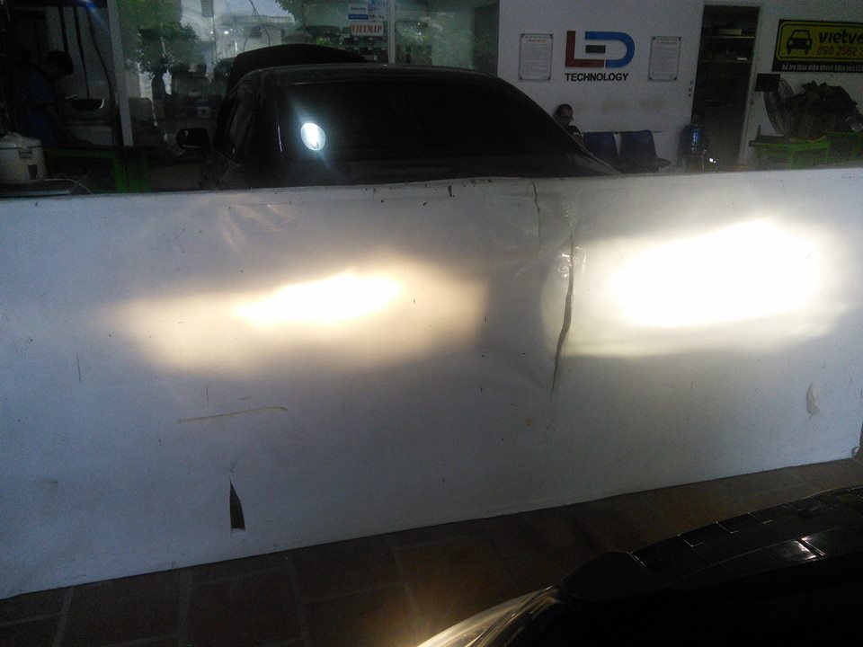

Công đoạn quan trọng nhất, thử so Halogen và LED, thấy quầng sáng của LeD sáng hơn nhiều nhưng hơi to, do xe đặt trên mặt hơi dốc. Đang lo trong lòng giống bác gì trong OS ship về nhưng ko lắp được vì chói mắt xe ngược chiều.

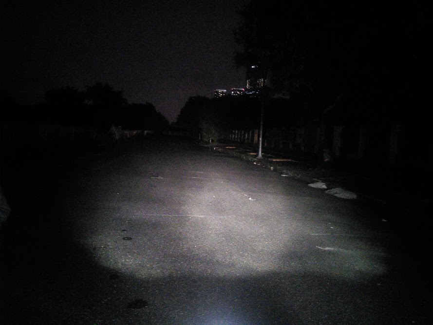

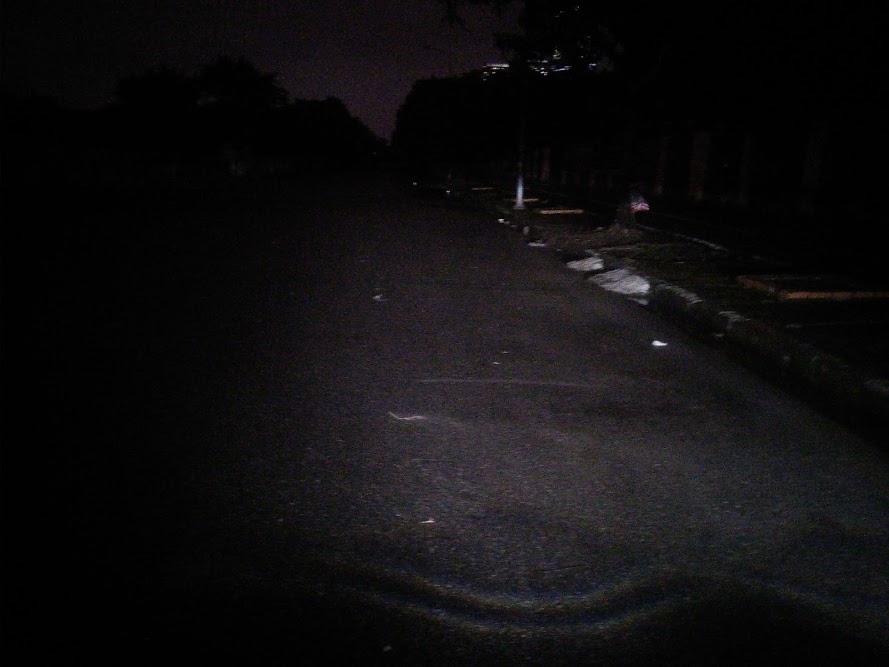

Kết quả đọ BI:
Pha thì xe em thua vì em ko đấu cos / pha chung nhưng chơi Cos không thì thật bất ngờ, chính cụ Fuji nhận xét là ánh sáng rất tốt, bám đường (cả ngồi xe lái, cả đứng tại chỗ chụp ảnh). Trời HN hôm nay mưa nên đường ướt rất khó cho ánh sáng trắng.
Bi Cos: ưu điểm là vệt cắt rất tố, ánh sáng toả đều, sáng hơn Halogen. Ngoài ra ánh sáng đi rất xa.
Led: Vì choá lởm nên ánh sáng ko gom, nhưng cường độ sáng, độ bám đường khi trời mưa thì thật bất ngờ, có phần ngon hơn cả 2 bác bi kia :D.
Dưới dây là ảnh so sánh (chụp băng Nexus 7 Gen2 nên hơi lởm)
Bi-cos của cụ Fu ji:
Bi Cos của cụ BVTL;
Còn đây là Led cos P6 45W 4500 lumen và choá lởm nguyên bản.
Còn đây là trực quan sinh động nhất: Bi của cụ BVTL bên trái, LEd bên phải.

Kết luận sơ bộ:
Điểm tốt
- Led này khá tốt, em tự để các cụ Boy Cáu Kỉnh, Fuji lên xe em đi thử thì nhận xét bám đường, không gây chói mắt ngược chiều.
- Cường độ sáng, ánh sáng 4000K rất tốt, chiếu rõ hơn cả Bi :D :D :D khi trời mưa.
- Nhỏ gọn, giá cả tương đối hợp lý (2.3m, thực ra sắp tới công nghệ mở rộng thì có thể giá còn giảm nữa)
Nhược:
- Choá của ếch quá lởm (nguyên bản) nên bắn ánh sáng tứ tung, chỉ tập trung nhiều trước phần mũi xe, đường cắt ko rõ bằng Bi. Nhưng ánh sáng ngon hơn rất nhiều đèn halogen và các loại bóng tăng sáng được quảng cáo.
- Độ chiếu xa không bằng bi (hơn Halogen cũ)
- Sản phẩm mới nên độ ổn định (bền, ổn định dòng cho máy phát) phải cần thời gian kiểm chứng.
Cụ nào muốn thao khảo thì cân nhắc chọn đúng loại led P6 45w hoặc P6 55W. Để đi một thời gian nữa thấy tốt em sẽ xem xét nâng cấp cả pha.
Cụ nào chưa độ gì muốn tham khảo tận mắt thì liên hệ em :)
