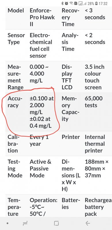

Chào các cụ các mợ,
Em có theo dõi mấy thớt về NĐ 100 và cũng có xem mấy video CSGT lập biên bản, trong đó có người 0.015 miligam/1 lít khí thở.
Tuy nhiên em chưa thấy nội dung nào đề cập đến sai số của máy đo, nghĩa là máy báo bao nhiêu thì lập biên bản bấy nhiêu.
Em có tìm hiểu thì thấy CSGT TP.HCM được trang bị máy EnforcePro Hawk II, mà theo thông tin trên Website của hãng ( https://enforcepro.com/hawk-ii/ ) thì máy này vẫn có sai số. Cụ thể như trong hình em đính kèm.
Vậy các cụ cho em hỏi khi đo ra 0.015 miligam/1 lít khí thở, thì với sai số đến +- 0.1 tại 2 mg/l thì con số 0.015 kia nên hiểu thế nào ạ.

Em chả biết CSGT dùng máy gì để đo nên không dám có ý kiến. Tuy nhiên nếu trong biên bản ghi kết quả đo nhỏ hơn cấp chính xác (Accuracy) của thiết bị mà lại lấy kết quả đó để xử phạt thì bên ngành đo lường họ gọi là điếc không sợ súng

Em đồng ý với cụ. Cái em băn khoăn là như các luật sư thường sử dụng nguyên tắc suy đoán vô tội thì trong trường hợp này ngay tại thời điểm đo được nồng độ trong phạm vi sai số của máy mà Csgt vẫn lập biên bản theo hướng có lỗi là chưa hợp lý.

Như vậy mức sai số là 0.1/2= 5%
Khi không có nồng độ cồn thì kết quả có thể là 0*5%+0=0.
Nếu là 0,010 thì xấu nhất là: 5%*0,01+0,01= 0,0105 nhưng máy phải làm tròn thành ra 0,011

Đúng rồi cụ, em cũng đang băn khoăn cái khoản đó. Trên mạng em thấy Csgt TP.HCM đang dùng loại EnforcePro( https://htigroup.vn/home/vi/tp-hcm-nhan-10-may-do-nong-do-con-the-he-moi-khong-can-ong-thoi/ ). Không biết có cụ nào biết chính xác csgt HN dùng loại nào không nhỉ.

Trong trường hợp của cụ như ở trên sai số 0.02 mà đo được 0.015 thì đương nhiên ko nên phạt. Nhưng em nghĩ khi so 0.015 là max 0.24 mới chỉ 6% so với mức max phạt chắc xxx cũng bỏ qua thôi, nhưng cần dc quy định rõ. Kiểu như là phạt quá tốc độ chỉ từ vượt 5km.
