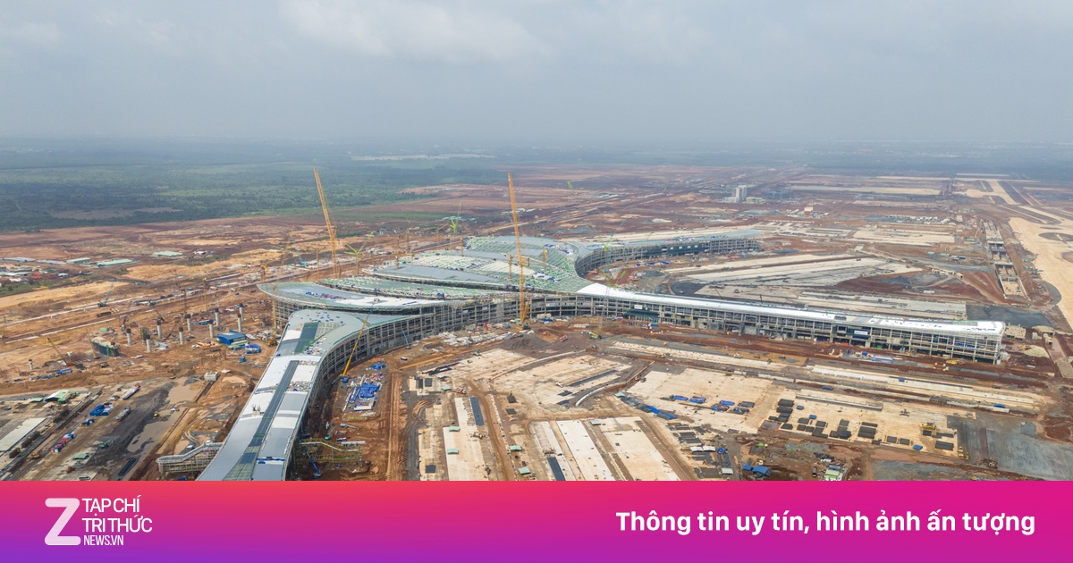

Mấy ông ACV thì lúc nào nước đến chân mới nhảy.
Trong sân bay Long Thành. Hệ thống thoát nước, đường giao thông nội cảng, đường ống tiếp nhiên liệu tàu bay. Hoàn toàn có thể khởi công cùng thời gian với đường băng số 1 và đường lăn.
Nhưng các ông để đến lúc làm nhà ga ( chậm 9 tháng) mới khởi công.
Riêng hệ thống tiếp nhiên liệu thì đầu năm nay mới khởi công.
Toàn hệ thống đi ngầm . Hiện nay đang chồng chéo lên nhau. Ngầm chưa xong thì trên mặt đất làm làm sao được.
Vào mùa mưa thì như cái sông giữa công trường.
Hangar sửa chữa tàu bay. Đến thời điểm này vẫn chưa chọn được nhà thầu.
Trung tâm cung cấp suất ăn hành không cũng mới khởi công tháng trước.
Những việc này hoàn toàn có thể làm cách đây 2 năm rồi. Vì có vướng mặt bằng hay tiền đâu.
Nó nằm ở kế hoạch và năng lực điều phối, có thể thiếu kinh nghiệm. Tiến độ ko chỉ nhà thầu thi công mà nó là khâu sắp xêp "một người biết lo bằng cả kho người biết làm". Vậy nên vấn đề là ACV chậm tiến độ, là do chậm KH tiến độ của các gói thầu ????
Không phải cái gì cũng có thể khởi công đồng thời đâu bác ơi. Nó phụ thuộc vào biện pháp thi công công trường.
Ví dụ như cái CTR e làm, hệ thống đường, thoát nước thì làm sau cùng, vì nếu làm nó trước, nó block toàn bộ hướng tiếp cận của thiết bị nặng.
Kể cả làm đường cũng làm 2 tập. Tập 1 chỉ làm đến nền đá. Cho xe công trình chạy tóe loe lên đó.
Sau đó, đến khi hoàn thiện mới cào ra làm nhựa.
Nhà thầu làm đường làm cái nền đá xong họ về luôn, đâu rãnh đợi mấy ông xong công trình mới làm tiếp trải nhựa
Hoàn toàn chừa lại phần đường công vụ mà. Đâu phải đào hết lên 1 lượt đâu.
- Chuẩn rồi cụ, nó chậm tiến độ do điều phối thi công các gói thầu, mặt bằng rộng, khối lượng tập trung nhiều chỉ ở ga chính, các phần còn lại như hệ thống thoát nước, đường băng ... các gói phụ trợ không khởi công đồng loạt , Ga chính không chậm mà chậm các gói phụ trợ khác, dưới LT mùa mưa thì không làm hạ tầng được vì nó mưa suốt ngày
Đó chỉ là ví dụ, để chứng minh không phải cái gì cũng có thể làm đồng thời.
E đang tham gia thiết kế 1 gói của cái LT này, nên cũng có nhiều thông tin.
Đúng là không thể làm đồng thời, nhưng mặt bằng rộng ngay từ đầu thi công kiểu cuốn chiếu em nghĩ không chậm tiến độ đâu
Làm cái gì lúc nào nó có lịch trình cả cụ ợ, không dễ thay đổi đâu.
Ví dụ cống thoát nước, nếu làm sớm quá thì sẽ có nguy cơ bị đất đá thi công lọt xuống làm tắc. Đường giao thông nội bộ làm sớm 1 là sẽ bị bụi đất làm bẩn, 2 là khi chưa có thoát nước mùa mưa sẽ bị ngập hỏng kết cấu.
Tiến độ nhanh là tốt, VN cần quen với cách làm việc như vậy. Nhưng nhanh quá cũng không phải là hay.
Hơn nữa, các lãnh đạo quá tập trung vào mỗi sân bay mà bỏ qua 1 yếu tố không kém quan trọng là kết nối Long thành - Sài gòn. Sân bay thì xong đến nơi mà đường giao thông đến SG hầu như không có bổ sung. Thế thì ép tiến độ Long thành để làm gì?

Dự án LT hiện nay có một cái khó là đấu thầu rồi ký hợp đồng các gói hết rồi mà lại phát sinh yêu cầu mới là đẩy nhanh tiến độ toàn diện.
Muốn đẩy nhanh thì cũng được, nhưng phải nhè thêm tiền cho nhà thầu người ta thuê thêm máy, thêm người vào làm. Nhưng tất nhiên là nói mồm thôi, chứ CĐT nhè thêm tiền thì dễ đi toò lắm.
Nhà thầu trong nước thì còn ép được, chứ dính vào thằng tổng thầu nhà ga của Thổ ép nó khó lắm. Nó oke rút ngắn thời gian, nhưng phải ký lại phụ lục hợp đồng và tăng giá hợp đồng lên. Tất nhiên là thằng ACV không làm rồi, làm có mà chết à.
Nên câu chuyện là ACV bị ép làm nhanh, cực nhanh nhưng ACV là chủ đầu tư, chỉ dám đi đàm phán, thực ra là lạy lục nhà thầu chúng nó cố gắng thương ACV, làm cho nhanh hộ ACV cái.
Đó là phần xây dựng, còn thiết bị mà muốn nhanh, thì cũng cần nôn tiền ra thì nhà sản xuất nó mới ưu tiên đơn hàng lên trước được. Làm ăn kinh tế mà chỉ dùng miệng thì khó lắm.
Tất nhiên vừa đòi nhanh, vừa không muốn chi thêm tiền thì việc gạch nền nhà ga LT tương lai nó khấp khểnh là chuyện trong tầm tay.
Thực ra, khi làm công trình lớn, thì cái hay của người quản lý là làm sao các hạng mục về đích cùng lúc. Chứ không phải thằng xong ngồi chờ thằng chưa xong. Nó sẽ phát sinh nhiều thứ về mặt pháp lý lắm.
Hệ thống thoát nước cả cống kín và cống hở đều làm trước được mà. Làm cùng các gói thầu khác như sân đỗ, đường lăn, đường băng đường giao thông nội cảng thì đất đá nó vẫn xuống thôi.
Nếu Hệ thống thoát nước mà xong thì hiện nay nhà thầu có thể dùng máy bơm để bơm nước ra nhưng chưa xong nên cũng chả biết bơm đi đâu.
Hệ thống hầm ngầm, đường ống cấp nhiên liệu cũng thế thôi. Giờ 1 đống ông phải chờ 3 ông này hoàn thành phần ngầm mới làm tiếp được.
Những phầm ngầm này hoàn toàn có thể làm cách đây 2 năm cùng với thời gian khởi công đường băng
Cái này nó liên quan tới tổng thầu điều phối ban đầu họ tư duy như nào về việc bóc tách hạng mục để thi công xen kẽ, như kiểu tổng gói thầu làm cục A lớn nhưng do tính chất công trình thì sẽ làm A1, A2 tới A5, sau đó làm tới A10 khi gói B triển khai chẳng hạn. Tuy nhiên có thể do họ chưa thực sự tư duy và quyết liệt về việc này nên phối kết hợp không tốt. Ở góc nhìn của 1 nhà thầu phụ thì họ không nhìn ra tổng quan được đâu bác ạ.
