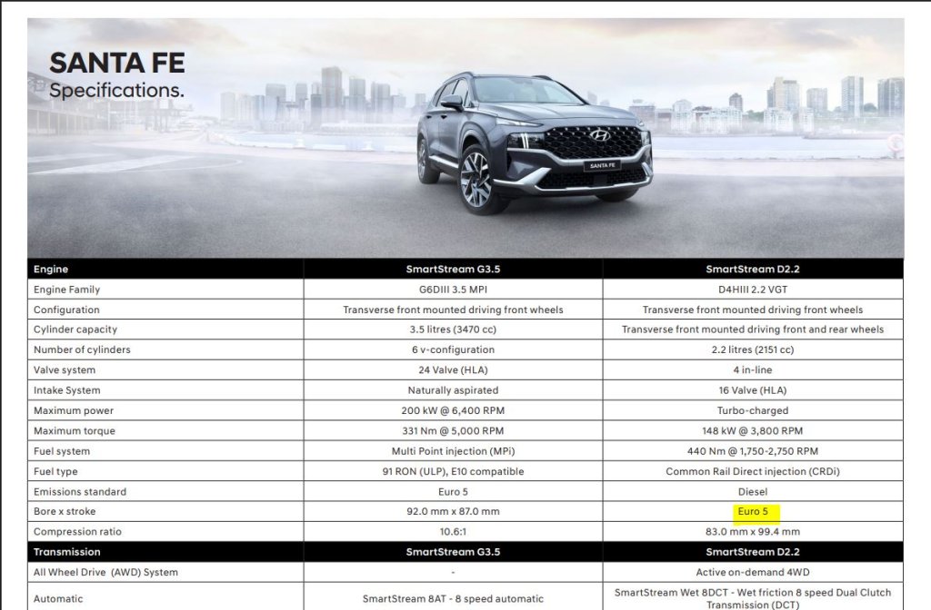

Theo dự thảo mới đang lấy ý kiến thì xe từ 2022 mang biển HN phải đạt tiêu chuẩn euro5 trong khi em search thì san dầu chỉ euro4 thôi à các cụ?

San 2022 máy mới smartstream 2.2 là euro 5 rồi cụ

năm nay VN mới nâng tc khí thải lên Euro5 nên khả năng các năm trước vẫn đk cấp giấy Euro4. còn động cơ thì có thể đạt đc mức Euro5
Sao lại thế nhỉ, theo lộ trình này thì áp dụng từ 1/1/2022
lộ trình từ 1/2022 nhưng các hãng vẫn còn thời hạn đk nên chưa phải làm đk mới cho xe ngay.
kiểu như tháng 12/2021 hãng vừa làmđk cho động cơ xong thì vẫn còn thời hạn đk, với lại 2022 đang dịch covid nên cục cho gia hạn đó cụ.

Có lộ trình dài rồi cụ để các hãng xe biết mà đáp ứng.
giờ là áp dụng E5 rồi ko còn là lộ trình nữa cụ. đầu 2024 em vẫn thấy cục ra giấy các xe là E4 do cục chưa thử đc động cơ E5. nhưng đến bây giờ thì tất cả các động cơ thử mới phải theo tc E5 và ra giấy là E5
