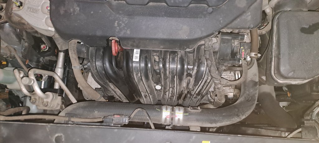

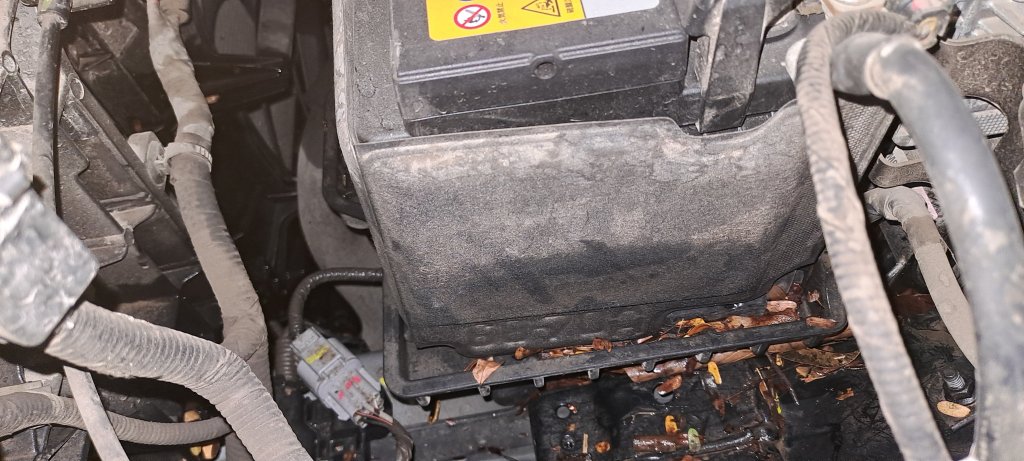

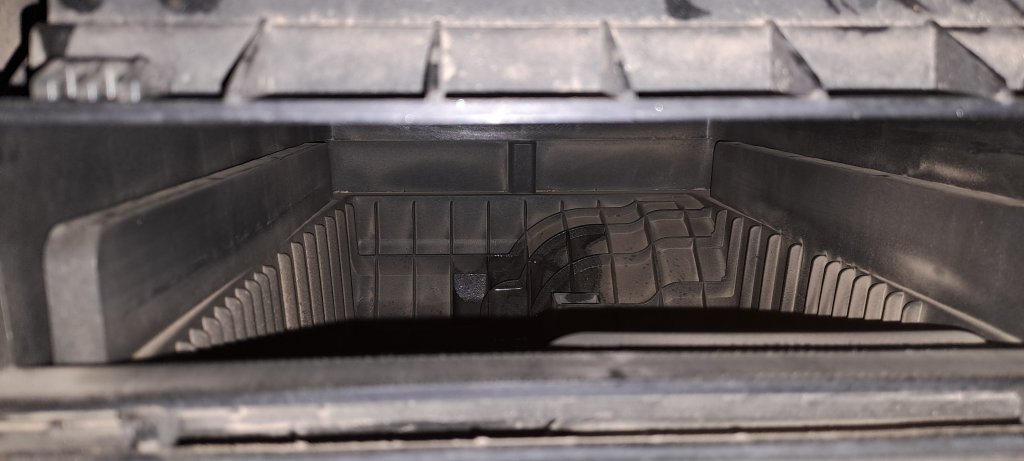

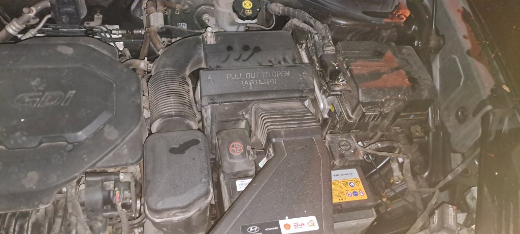

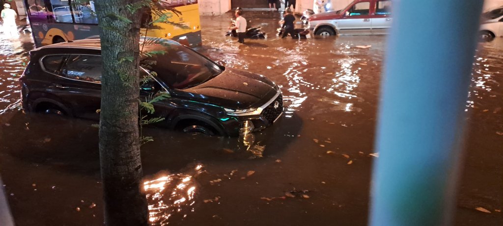

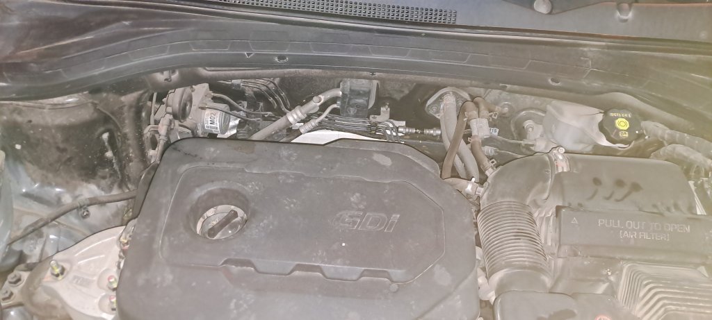

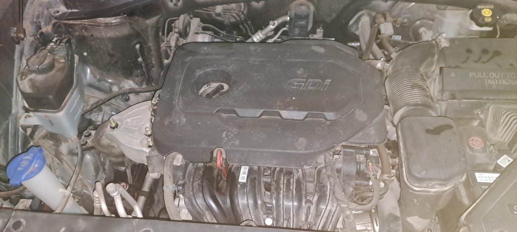

Xe em vừa bị triều cường hôm qua đây. Nước rút em xuống mở xe thì chưa có nước vào cổ hút ( tháo lọc gió động cơ thấy không ướt) . Nước ngập hết bánh xe nên mở nắp capo thấy ngập 1/2 bình ắc quy. Nhưng sàn xe có nước vào khoảng 3cm với 2 hàng ghế trước. Sau khi nước rút em xuống tát ra + dùng khăn thấm thì nổ máy mang xe ra gara vứt đó. Sáng nay thợ cho tháo nước + tháo thảm sàn để dọn vệ sinh. Tháo hết các giắc xịt khô và để vài ngày cho sàn xe khô hẳn mới dọn nội thất,thay dầu, vệ sinh khoang máy luôn. Lúc mới nổ máy cũng thấy vài cảnh báo nổi trên màn hình vì trong xe ẩm. Nhìn chung ngập nước trong trạng thái không nổ máy và nước rút sau vài giờ chả sao đâu.
Của cụ may chỉ vài giờ và chỉ lọt vào sàn xe nên dọn nội thất là chủ yếu, chưa động nhiều đến tablo, điều khiển, CPU vì mấy cái đó nó ngang ở tablo; quá may
