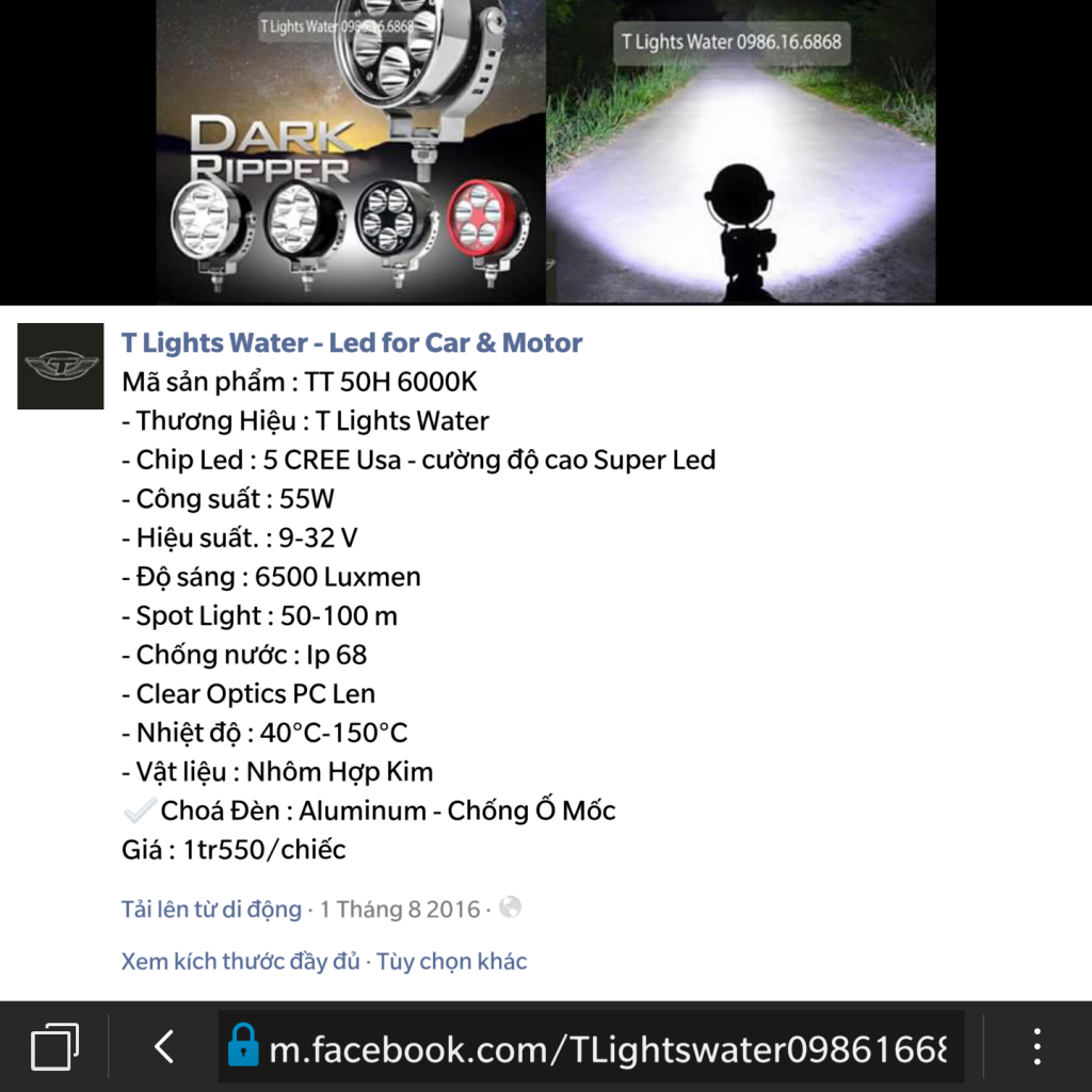

Các cụ có kinh nghiệm tư vấn xem Cb1100 lắp thêm 2 đèn led, công suất mỗi cái là 50w có bị hỏng sạc điện không? Cụ Huế và cụ Liêm thì nói Cb1100 chỉ có thể lắp được 1 cái thôi
E chưa đọc kỹ nhưng có thể lắp một đôi LED 20-33w/ chiếc được.

Đây nhờ a nghiên cứu luôn:
Chiều thứ 4 về sớm qua chợ xem đèn đóm linh tinh cho Vic, thử luôn mấy quả cho PKL thấy tầm 33W mà LED ngon là sáng khiếp lắm rồi. Vì mình chơi 2 bóng 2 bên. Sáng lắm, đá pha phát lạnh người luôn đấy.
Đây cụ, công suất máy phát của cb1100 (330W) còn thấp hơn của Shadow (360-395w), thế nên nó chỉ khuyến nghị lắp thêm được thiết bị hợp với công suất còn dư là 50-60w đây ạ.
Shadow chỉ cần 2 bóng 30w là ok a nhỉ, a xem ở đâu đới, e thấy xe Văn có công tắc hay quá

Tổng 2 bóng Halogen là 100w có khác gì Led 100w k anh?. E thấy bên Mutazu bán nguyên bộ mới nhưng ghi là 100w 2 bóng
100W của Led thì nó dã man con ngan lắm Liêm ơi, halogen so với led cùng công xuất thì gọi là "no door".
