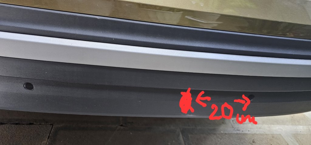

Sau một hồi thử đá các kiểu thì em cũng hòm hòm định hình được cách đá chuẩn rồi ạ. Cụ thể với con xe của em thì hình như cái cảm biến nó nằm ngay ở mép dưới phần đít xe phía sau & ngay phía ngoài nên nếu đưa đầu bàn chân vào trong khoảng 10cm rồi quét ngang & chậm ở khu vực đó thì em thấy nó phản hồi và mở/đóng cốp ngay, nhưng nếu cũng với động tác chân như vậy nhưng đưa chân vào sâu quá thì phải làm mấy lần mới được chứ ko 1 phát ăn ngay như cách em nói ở trên :)
Hm rồi qua hãng e nc thì có mấy bạn kỹ thuật hdan ntn, e đá thử đúng là phát nào ăn phát đấy: đơn giản là vị trí dải cảm ứng đúng như cụ nói, khi đá thì động tác đá ra và thu chân dứt khoát (đá nhẹ chân ra vùng đáy cảm biến - thu vào ngay) là được - lý do là hãng lm thế tránh trường hợp đứng sau đít xe vô tình đưa chân vào vị trí cảm biến, hoặc có động vật chạy vào mà người cầm khoá đứng gần ko biết. Trước e quen kiểu đá quệt quệt lắc lắc bàn chân trong gầm như xe H xe NB, h sút phát nào ăn phát đấy rồi.
Đá đúng cách là dễ . Cái chính chân người việt ngắn hơn tây :D

Hôm nay ngồi tìm vị trí đá mở cốp. Cuối cùng cũng tìm ra. Đá 10 phát ăn cả 10. Các cụ để ý có 2 con sensor như ảnh chụp. Nó nằm gần giữa, cách con phía ngoài (2 con giữa, gần con phía bên phải 20cm). Chỉ cần đá đúng vào đấy, ko cần đưa sang ngang. Lúc đóng cốp cũng đá vào đấy. Các cụ thử xem.
