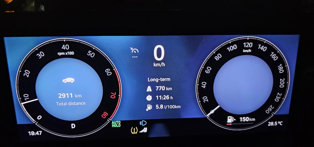

Xin chia sẻ với cccm 1 chút về mức tiêu thụ của xe Sportline bản 2025. Tôi có chuyến đi Đà Nẵng ngày 2 Tết, xuất phát lúc 6g20 từ Giảng Võ 17g30 vế đến Võ Nguyên Giáp, trên đường có nghỉ 3 lần mỗi lần khoảng 10 phút, lượng xăng tiêu thụ là gần 100l, mức tiêu thụ 6,4l/100km (thật sự ngạc nhiên).
Đợt 2/9 năm ngoái tôi chạy HN - ĐN khoảng 5,8 lít.
