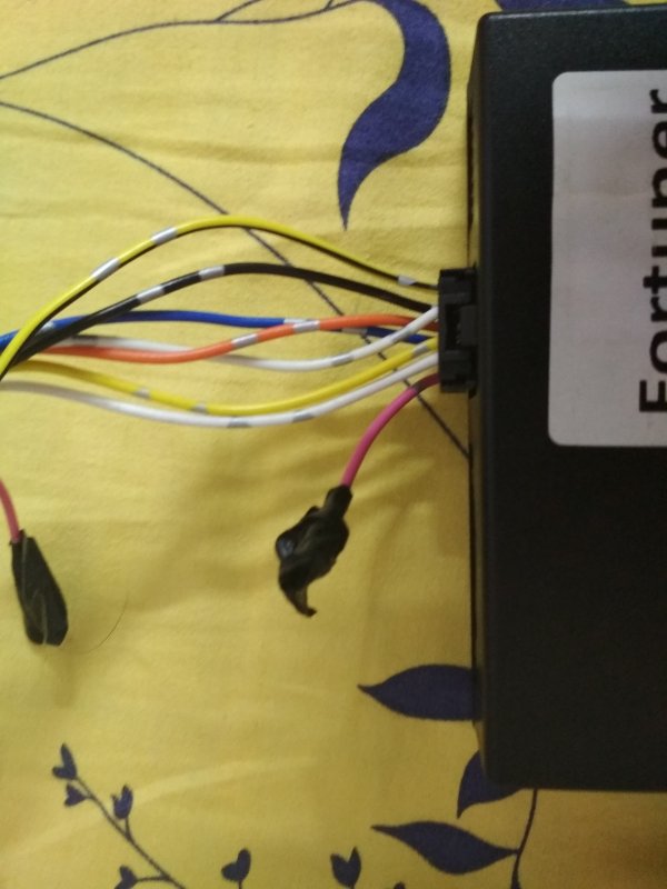

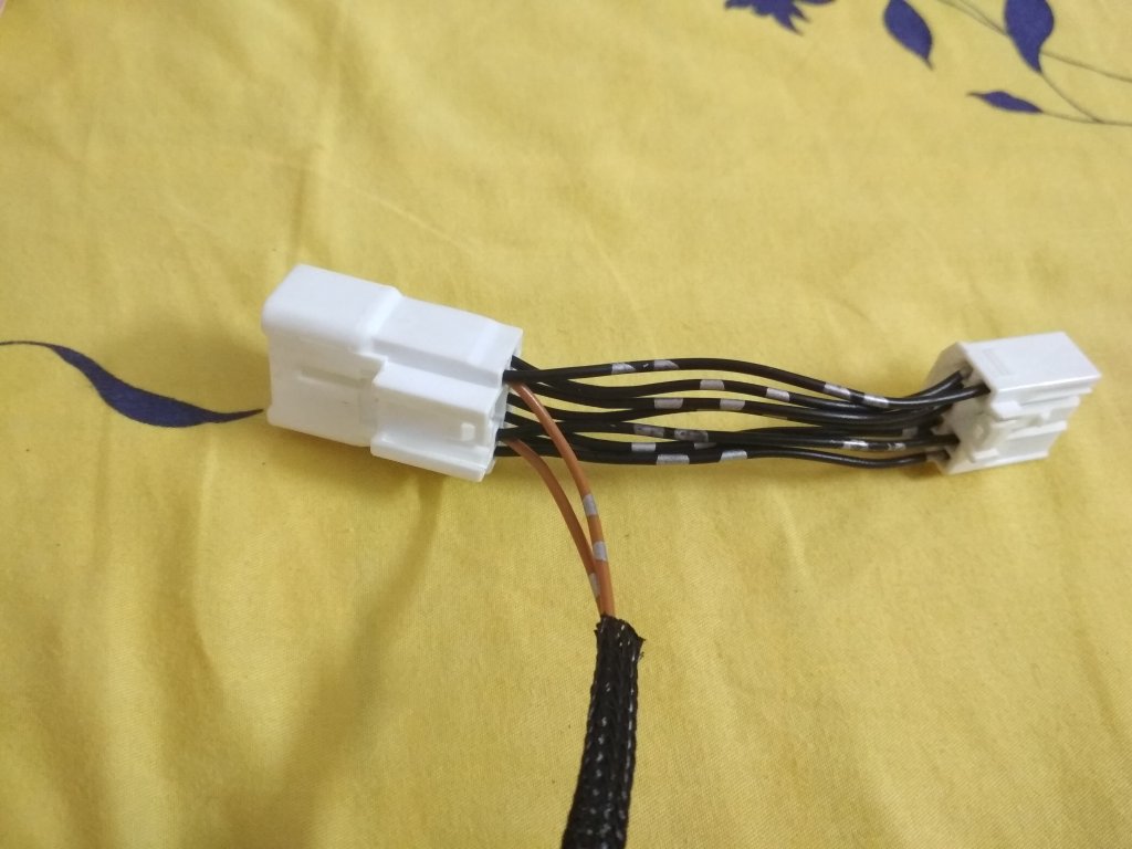

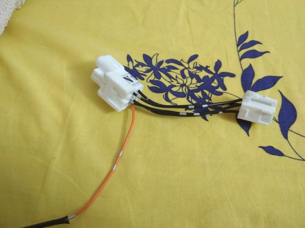

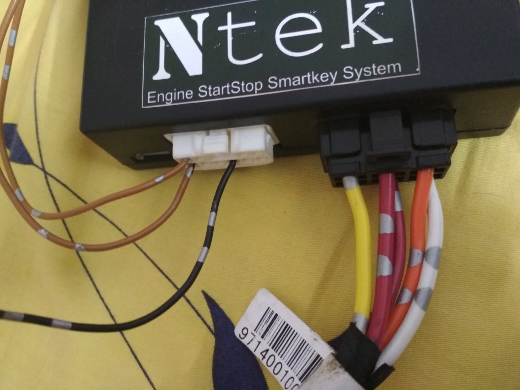

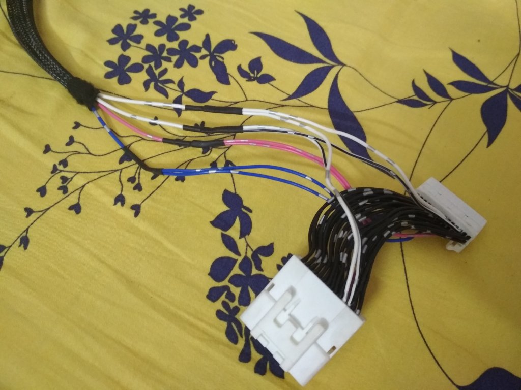

Em chụp các đầu cắm vào hộp và vào xe, cụ xem giúp e với ah.
cá rô đồng
OF-482645
7/1/17
3,215
226,643 Mã lực
Từ hộp ra .
Rắc to : 2 đỏ nguồn trực tiếp
Vàng đề nổ ,trắng acc,cam on
2 rắc nhỏ
2 đen là mát ,2 nâu xi nhan trái phải ,2 trắng đóng mở (chọc mát đóng ,chọc mát mỏ cửa )
Hồng ra còi (còi lắp thêm )
Xanh nước biển ( đấu biton cửa hoặc đèn trần : mở có mát đóng cửa mất mát )
Cam nhỏ đấu phanh chân (đạp phanh ra lửa )

Cám ơn cụ nhiều ah, để em tí toáy xem sao. Nếu ko được em mang ra cụ lắp giúp em nhé.
