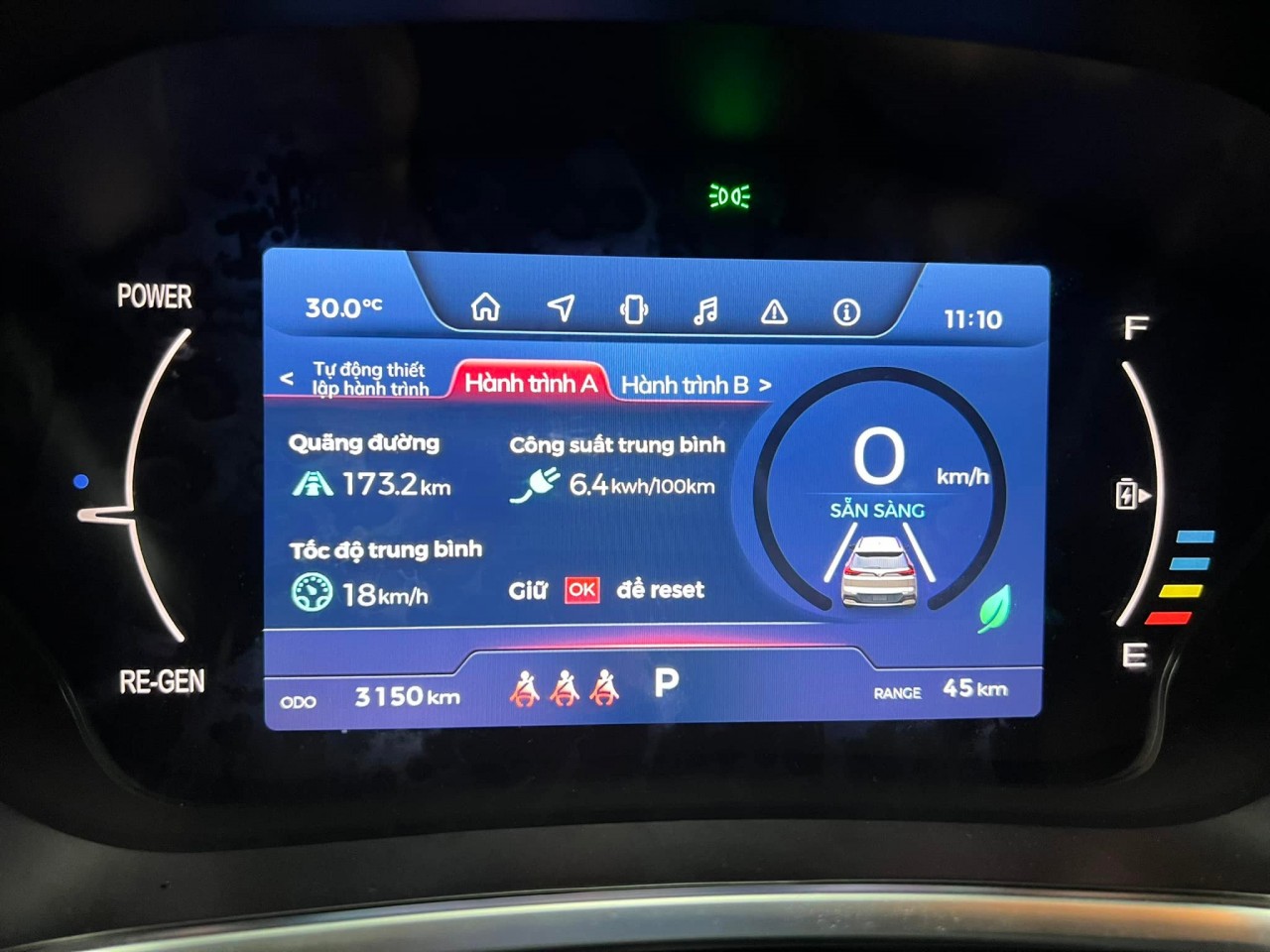

Có nhiều bác đang muốn tìm hiểu so sánh vận hành giữa xe điện và xe xăng. Em xin chia sẻ về xe VF e34 sau 3.000 km để các bác tham khảo.
I. Tổng quan sử dụng xe
Hàng ngày mình đi làm quãng đường 20 km cả đi và về trong phố có tắc đường, có đi nhanh, có đi chậm, tắc đường, trung bình tốc độ 20 km/h.
Mỗi lần sạc đầy di chuyển được tầm 220km, đây là con số khá sát với công bố 285 km/lần sạc theo chuẩn NEDC.
Một tuần em sạc một lần, mỗi lần sạc khoảng 1h30 phút đầy pin. Sau này có cây 150kW thì thời gian sạc sẽ giảm xuống còn 45 phút sạc đầy. Em không có vấn đề lắm về thời gian sạc vì thấy thời gian như vậy chấp nhận được.

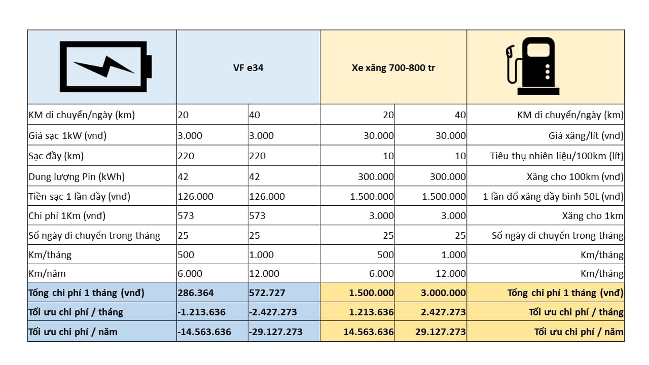

Chi phí sử dụng em có làm một bảng tính ảnh gửi kèm (nếu chưa chính xác các bác góp ý).
Do mua xe đợt một giá 495 triệu, vì vậy nếu so với xe cùng phân khúc đều đang ở mức 700-800 triệu mà lại còn tiết kiệm được 12% trước bạ tương đương 100 triệu nên mua VF e34 rất tối ưu.
Vì lý do trên em tính luôn là xe mình rẻ được cùng phân khúc 200-300 triệu là bằng giá trị pin rồi nên tính bằng giá là mình sở hữu pin trong khi lợi ích mình không phải mua pin, không lo pin hỏng chai mà vẫn được cầm nguyên tiền trong tay.
Riêng tiền chênh lệch xe nếu tính chi phí tài chính mình thừa tiền thuê pin, vì vậy em sẽ coi như không cần quan tâm tính tiền thuê pin đưa vào chi phí.
Em đi xe mỗi tháng chỉ 500 km so với trung bình mọi người đi 1.000 km/tháng, chi phí sạc điện tính ra mỗi tháng 286.000 đồng, cứ làm tròn là 300.000 đồng. Bác nào đi nhiều gấp hai em thì cũng chỉ 600.000 đồng/tháng.
So sánh với xe xăng cùng phân khúc thì mỗi tháng sẽ phải chi 1,5-3 triệu/tháng cho tiền xăng với xe trong cùng phân khúc giá 700-800 triệu với mức tiêu thụ hỗn hợp 10 lít/100km. Thực tế em trước đây đi làm bằng Lux A2.0 và Lux SA2.0 thì còn cao hơn rất nhiều. Giá xăng em lấy theo dự kiến ngày hôm nay và để cho chẵn dễ tính.

So sánh chi phí nhiên liệu xe Điện và Xăng thì xe Xăng đi tốn gấp 3-4 lần xe điện nếu cùng phân khúc.
Xe điện cho cảm giác lái mạnh mẽ hơn xe xăng nếu cùng phân khúc giá.
Chi phí bảo dưỡng xe điện thấp hơn xe xăng: không thay dầu nhớt động cơ hộp số và hạng mục bảo dưỡng đơn giản hơn. Chỉ bằng 1/3 so với xe xăng.
Ai cũng là đối tượng phù hợp để mua xe điện, đặc biệt là kinh doanh dịch vụ Tự lái, Taxi vì tiết kiệm được chi phí nhiên liệu rất lớn như nêu trên, Taxi chạy khoảng 160 - 200 km/ngày như vậy mỗi tháng để dư ra được 10-12,5tr/tháng. Một năm dư ra 125-150 triệu thì đây là lựa chọn cực kỳ tốt.
