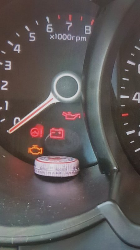

Em sáng nay đi từ Hà Nội về Quảng Ninh bằng con Kia morning Van 2013, e chạy cao tốc 5B mới đến khoảng đoạn qua cầu Sông Cầm- HP thì xe có hiện tượng giật giật khi dừng đèn đỏ và khi đi lên dốc cầu nhưng taplo ko hiện gì hết. Đến Quảng Ninh thì e đỗ xe vào ăn cơm, bật nắp capo lên kiểm tra thì dầu máy, dầu số, nước mát vẫn đầy đủ, xong e mở chìa khóa lên thì hiện lên 1 loạt lỗi ở bảng này. Xe e vừa rửa động cơ và buồng máy ở Gara Tiên Phong ngày thứ 5 vừa rồi, dầu máy thay được 1500km, acquy cũng mới thay được khoảng 2 tháng. Vừa nãy e đi về khách sạn lên dốc thì chỉ còn hiện cái cái đèn báo lỗi 62 và cứ nháy thôi, xe đi lên dốc cứ giật giật c cụ cho e cách xử lý để mai e còn về HN an toàn ah.

Rửa động cơ rất nhiều cụ bị dính mà nhiều cụ vẫn máu rửa nhỉ
Chắc Mobil, bugi có vấn đề òi, các giắc điện cũng phải tháo ra sấy lại hết, hy vọng hộp đen k sao

E định rửa cho máy nó thoáng để đi xe thế mà bị dính ah cụ? Chết thật. Em lần đầu rửa động cơ, còn rửa khoang máy bằng hơi nước thì mấy lần rồi ko bị j. Hic.

Cụ tạt qua cửa hàng xe máy,mượn týp mở bu ri ra vệ sinh lại và lau sạch sẽ lại là hết ngay cụ nhé.
Chỉ bugi đánh lửa thì k lỗi tùm lum thế kia đâu, tuy nhiên bước đầu cứ làm theo cách của cụ đã.

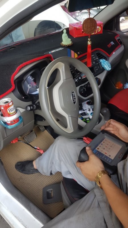

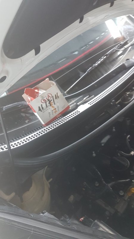

Cụ không lên giúp e sớm. E ra gara rồi, check máy báo lỗi động cơ 2. Thợ mở ra xì khô bugi lắp vào oki nhưng e thấy nó đen đen nên bảo thay luôn 3 con bugi đi cho an tâm cụ ah! Thank cụ đã nhiệt tình giúp đỡ, e kính cụ 1 ly.

Lỗi này do rửa máy đó cụ ạ , tự dưng cụ thay oan bộ bugi rồi
