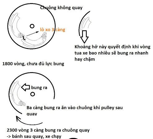

Nguyên nhân tại sao vậy ??? Đó là bởi khi người điều khiển xe khi chạy trên đường đông,tắc nghẽn mà vặn tay ga theo kiểu nhích không dứt khoát.Để cho lực máy yếu,động cơ tạo ra mô men xoắn chưa đủ để lực ly tâm bung búa 3 càng ép chặt vào chuông nồi
https://img.otofun.net/upload/v7/images/4628/4628468-48900a26cff907c4652882e57dcd6d84.jpg[/IMG
Quá trình hoạt động của hệ thống ly hợp khô xe tay ga
Do búa 3 càng bung ra tiếp xúc với chuông côn nhưng ko bắt chặt mà bị trượt trên bề mặt khiến sinh lực ma sát lớn tạo ra nhiệt độ cao khiến cho chuông côn bị biến đổi màu.Khi đó khác gì thép tôi qua nhiệt khiến cứng làm cho lòng chuông bị trơ khó cho mặt bố tiếp xúc tốt.Dẫn đến việc bị rung rần rần tay lái
Bởi vậy khi chạy xe tay ga cố gắng kéo tay ga dứt khoát,nếu xe không vọt lên thì trả lại rồi kéo lên tiếp tục với độ mở lớn hơn.Tương tự như khi vê ga chứ đừng giữ nguyên kệ cho động cơ ì ạch bò lên.Đó là cách để điều khiển xe tay ga hợp lý

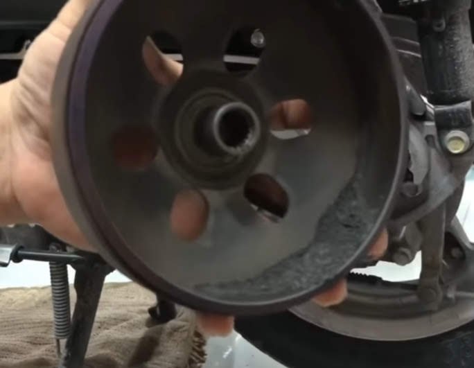

Ngoài ra khác với xe số dùng NSD ta phải căng sên,tra dầu hay xịt sên định kỳ thì hệ thống truyền động V Matic trên xe tay ga cũng không thể "Mặc kệ"không bảo trì bảo dưỡng định kỳ hệ thống ly hợp & dây curoa truyền động.Bởi ly hợp khô hoạt động cần sự sạch sẽ bề mặt tiếp xúc tốt thì đương nhiên là hoạt động sẽ hoàn hảo nhất
Chứ nhiều người chẳng hề có khái niệm về "Vệ sinh hệ thống truyền động xe tay ga (vệ sinh nồi,côn) " để khiến cho khi mở lốc nồi ra thấy cả vốc bột mịn[IMG]https://img.otofun.net/upload/v7/images/4628/4628518-b0e147791f35c143f737c2490e7ba886.jpg

-E thấy nếu chạy nv dẫn đến chuông côn đổi màu (hay gọi là tím chuông) thì đâu có ảnh hưởng gì mà phải thay chuông nhỉ?
bongxu.
OF-396973
15/12/15
1,898
751,242 Mã lực
46
Bạn nên nhớ vấn đề không phải là màu sắc mà kết cấu kim loại sau khi bị "tôi nhiệt" sẽ khiến cho bề mặt tiếp xúc chai cứng lì bề mặt khiến cho bố 3 càng khó khăn (hay không thể) bám vào chuông.Làm cho trượt nồi - hao xăng - nóng máy.
Nếu chuông côn (bell clutch)bị đổi màu chỉ ở đáy chuông thì không có gì,còn nếu đã "ăn"
vào thành chuông thì nên chọn phương án thay thế là hơn
