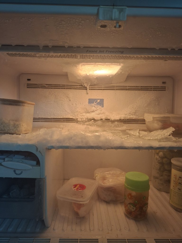

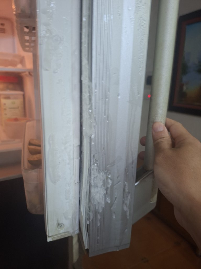

Tủ nhà hitachi nhà e bị đóng đá khoang đá và quanh mép cửa cũng bị đóng đá, ko biết lỗi này sửa lý như nào ạ
Gioăng mép cánh cửa không kín, không khí có hơi nước lọt vào.
Cũng có thể do mở ra nhiều quá nữa!

Tủ nhà em cùng loại với tủ nhà cụ, bị đóng đá ở 2 mép cánh trên. Gọi mấy lần thợ đến kiểm tra mà vẫn không được, không khí cũng không bị lọt hoặc hở. Nản thật
