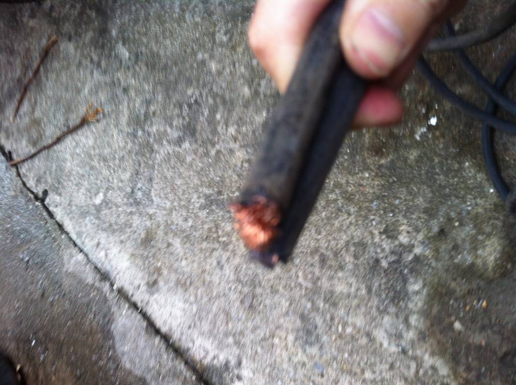

Hum nào bố trí đi cafe và lượn chợ giời sắm vài thứ cụ ơi.
Cái này kiếm dây lõi to là được thôi mờ cụ, món này hôm nào cụ rảnh mời cụ qua nhà cậu hàng xóm ở ngõ 444 giao lưu :))
Cháu cần 1 số món thiết yếu thôi, hôm đó chắc phải có thêm vài cụ nữa đi cùng để làm tí BTC do Quốc vương Căm Pu Chia tài trợ nhể :))
Kiếm mấy cái món dây điện về đấu thế nào mà để chập cháy mất tiết chế lại kêu oai oái cụ nhá.
