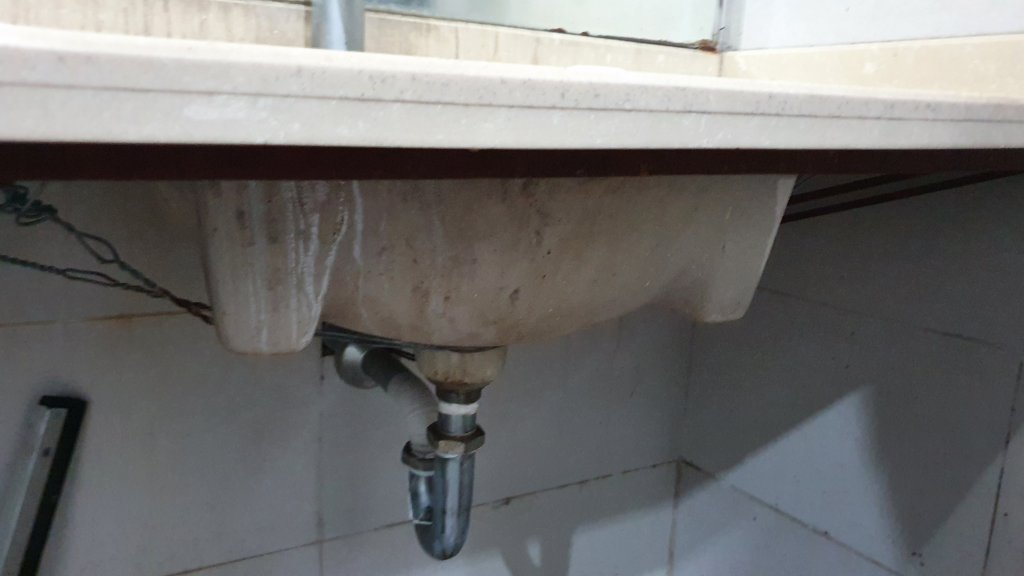

2. Chậu rửa mặt: Cái của nhà em hình ô val 43x33.5, chẳng biết của hãng nào chỉ thấy sau chậu có dòng chữ TT55. Nó được gắn phái dưới mặt đá: thợ dán 1 miếng vào dưới mặt đá và tai chậu bắt bu lông vào miếng dán đó. Hôm qua nó tự nhiên rơi xuống và đi tong. Em đang băn khoăn: Dùng lại chậu y hệt thì đỡ thay đổi mặt đá, nhưng cách dán và bắt vít giữ chậu đó có vẻ ko ổn về lâu ***. Mà thay chậu mới thì phải thay mặt đá hoặc khoét mặt đá cũ.Lai toe toét ra. Theo các cụ có nên:
PA1: Tìm chậu y hệt rồi nghiên cứu PA bắt vít cho an toàn
PA2; Thay chậu, thay mặt đá.Quá thuận lợi nhưng lại mất thêm tiền ko cần thiết (vì mặt đá vẫn đang rất OK)
PA3: Tìm một chậu có kích thước to hơn lỗ oval trên mặt đá 1 chút rồi đặt lên trên lỗ oval đó (ko cần vít bắt gì vì chậu to hơn oval). PA này cũng được nhưng tìm được cái có kích thước phù hợp đút vừa oval lại cao hơn mặt đá đá 1 chút (cao quá thô) cũng ko đơn giản.

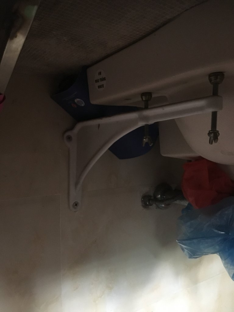

Chậu dán mặt đá nó có hai thanh đỡ ở dưới như nhà cụ dán không thì nó rơi ngay.

Cái chậu hình oval, khi em mua của Toto, nó đi kèm cái đỡ. Mà thằng thợ cũng ẩu, nếu giả sử cụ mua mà không có thì nó phải bảo cụ là phải có chứ nhở ? Có cái đỡ, thì nó mới chắc, có chỗ vặn đẩy nó lên cho khít với mặt bàn đá. Của cụ không có, nhìn nó không khít.

Mấy cái này cụ ko làm đc thì gọi thợ đến nó khảo sát thực tế rồi trao đổi với cụ về cách làm, giá cả thì hợp lý hơn. Cái chậu lavabo kia xem kích thước rồi lên Cát Linh tìm có đó, thường nó đc đỡ bằng con sơn ở dưới cụ ạ.

Em cũng thấy lạ là dán vào đá rồi bắt vít làm sao nó chịu được ? Hóa ra nó thiếu conson. Bọn thi công trước cẩu thả thật. Hình em chụp lấy ở khu WC công cộng tầng 1. Nhà em nó vỡ rồi còn đâu mà chụp
