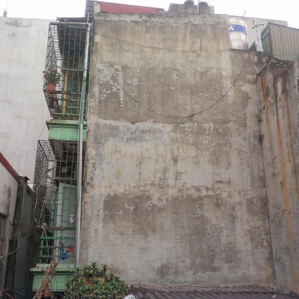

Các cụ tư vấn giúp em với,
Nhà em hiện tại 2 tầng ruỡi, mặt bằng khoảng 40m2 (tầng trên cùng lợp pro ximang, có đổ cột), hiện muốn đổ mái bằng nhưng sợ cột ngày trước ít tiền nên dùng lõi thép hơi nhỏ. Nghe nói hiện thay vì đổ bê tông thì dùng sàn lắp ghép nhẹ hơn đúng ko ạ? Em muốn làm trần, bên trên là bể nước Inox và làm mái tôn tránh nóng thì có được không? Cụ nào làm được sàn lắp ghép cho em xin số liên hệ nhé.

Phải biết được kết cấu trước đây của nhà như thế nào đã.

Cụ dỡ mái ra nhìn thép cột là biết to hay bé ngay. Cùng lắm là đổ lại cái cột đấy. Nhưng vấn đề nguy hiểm ko phải là cái cột mà là cái móng nhà cụ có chịu đc ko khi cụ lên thêm tầng nữa.
Nhà 2 tầng sau đã cơi lên thành 3 rồi sợ móng ngày xưa là móng gạch. Làm cố khéo mang hoạ chứ ko hay ho gì đâu.
Cụ có thể dỡ toàn bộ tầng 3, thay toàn bộ bằng khung thép + dùng tường tôn xốp hoặc tường gạch nhẹ thì ok ạ.

Móng nhà em nhà móng bè, trước làm cũng tương đối chắc chắn chỉ có cái cột trên tầng 3 là đổ thép bé thôi chứ tầng 1,2 làm cẩn thận cụ ạ!
Cụ có thiết kế móng ko? Có ý định lên thêm thành 4 tầng ko?

Nhà xây cũng lâu rồi nên ko có thiết kế, em ko định lên tầng 4 chỉ đổ mái + bên trên làm cái tum thôi. :)
Ý tức là cụ đổ thêm 1 sàn nữa đúng ko ạ? Cụ dỡ ra làm lại bằng kết cấu thép chắc ok ạ.

Mái tôn thì cụ làm hệ sắt hộp đỡ cũng ổn mà
Còn téc nuớc thì làm giá riêng ko liên quan đến mái là ok

Vâng em dỡ cái mái proximang ra đổ mái bằng bên trên làm tum đấy cụ :)
E thấy khó hiểu. Cụ ko định làm tầng nữa thì cụ làm mái bằng làm gì? Thay cái fibro bằng mái tôn là xong thôi chứ?
Nếu cụ vẫn định làm sàn mái bằng e có giải pháp sàn nhẹ kết hợp thép hình và bê tông nhẹ cho cụ.

Mái tôn em sợ nóng, với lại cũng muốn tận dụng cái trần tầng 3 làm chỗ để máy giặt, chỗ phơi đồ vs trồng ít cây cối. Em mê hoa lan [emoji4]

quan trọng đội ngũ thi công trước đây gia cố mái nhà đã chắc chắn chưa nữa.
