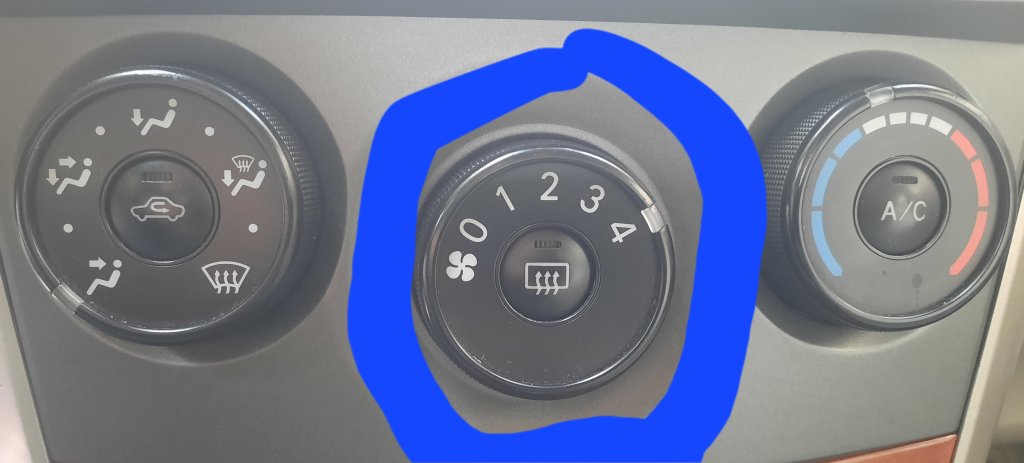

Nút quạt gió tự nhiên không điều khiển được các nút 1,2,3, chỉ dùng quạt được ở mức 4 lớn nhất. Điều hòa vẫn dùng bình thường khi bật quạt ở mức 4. Có sửa được nút này không và sửa như thế nào cccm nhỉ. Muốn tháo tự sửa chút, có cụ nào biết chỉ giúp ạ!

Chắc hỏng cái biến trở quạt gió điều hoà, bác biết chút về điện tử thì dỡ ra sửa, còn không thì thay mới.

Về điện dân dụng biết chút bác ạ, bác biết biến trở nó nằm ở trên cụm nút vặn hay ở vị trí nào bác?

Thực ra bên trong nó là con sò mosfet để khiển tốc độ quay của quạt thôi. Bác mua con khác hàn vào là xong.
E ko đi xe altis nên ko biết nó ở vị trí nào. Nhưng thường nó đc gắn loanh quanh chỗ quạt gió dưới chân bên phụ thôi. Bác xem sơ đồ lắp ráp là ra mà.

Cảm ơn bác rất nhiều!
