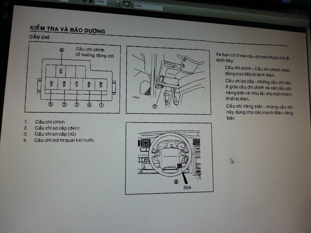

Cái hộp cấu chì tổng trong khoang máy nó khác với hướng dẫn trong sách HDSD các cụ nhỉ
tuantintuc
OF-4795
16/5/07
2,944
575,860 Mã lực
Em thấy giống mà cụ, chỉ bị ăn bớt mất cái 40A như hôm trước cụ daihatsu nói mừ?
