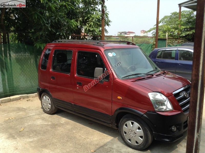

E lang thang tìm Wagon bán thấy e này độ body hay hay, nhìn cũng hợp mắt chia sẻ với anh em.
Các bác cho e hỏi làm lên thế này tốn lúa k ạ. :D

Em này, cách đây 1 tháng luôn đậu bên cạnh xe em.
Nhà cụ ấy cũng ở cùng ngõ nhà cụ mà (bây giờ hình như là gửi vào bãi xe đầm bông hay sao ấy), xe ấy thay cái capo của morning, chẳng thấy hay gì cả mà cụ kia bảo hay hay :))
