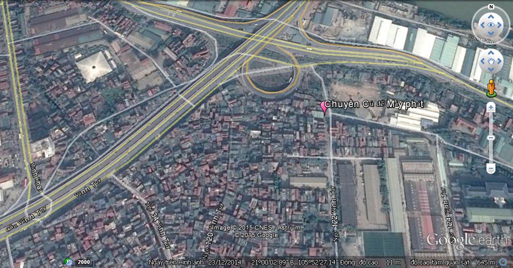

Nhà cháu Giới thiệu đến các cụ một Cơ sở Chuyên bảo dưỡng CỦ ĐỀ-MÁY PHÁT Cơ sở này lớn và uy tín nhất miền bắc. Đã qua hai đời chuyên làm việc này. (Trước đây chủ là Ông Đạt; Bây giờ ông ấy đã mất và con trai ông ấy kế thừa...
Cơ sở ko có biển hiệu nhưng nếu mở cửa có thể chứa cỡ gần chục xe con.
cảm ơn cụ, hôm nào có thời gian e phải đưa vợ đi chữa ngay chứ thế này thấy k yên tâm ạ
