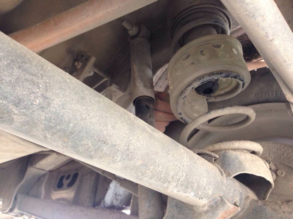

Của cụ đây, cụ chịu khó theo dõi diễn đàn chút hoặc search trước đi. (Cục cao su gắn trong theo cách gọi của cụ nó có tên là: tăm bông)
Giá bán giao hàng tận nơi ở hà nội là 525k/đôi, giá đến tận nơi lấy là 500k, còn gửi vào địa chỉ của cụ thì nhà háu không biết. Chỗ mua thì ở đây
http://baoha.vn/cao-su-giam-chan-o-to-jinke-ap605.html
Nhìn cái ảnh nó quen quen hay sao í nhở ;))

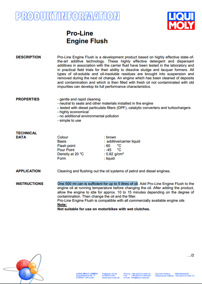

Nhà cháu ắp đết danh sách các kụ đăng ký xúc rửa động cơ nhé :D
1. Quốc Chuẩn
2. HNA
3. TL_Vietnam
LIQUI MOLY SÚC RỬA ĐỘNG CƠ - PRO-LINE ENGINE FLUSH 2427
Công dụng:
Tẩy rửa các chất bẩn bám lâu ngày trong động cơ mà quá trình thay dầu không thể sạch hết.
Cách sử dụng:
Cho vào động cơ, khởi động và chạy không tải khoảng 10 phút, sau đó thay nhớt và lọc mới.
Giá 185,000 VNĐ Mã hàng: 10163
Hãng sản xuất Germany
1 lọ này dùng được cho 2 xe Wagon kụ nhé :D
Link đây: http://thanhbinhauto.com/10163/detail-52-LIQUI_MOLY_SÚC_RỬA_ĐỘNG_CƠ_-_PRO-LINE_ENGINE_FLUSH.htm
