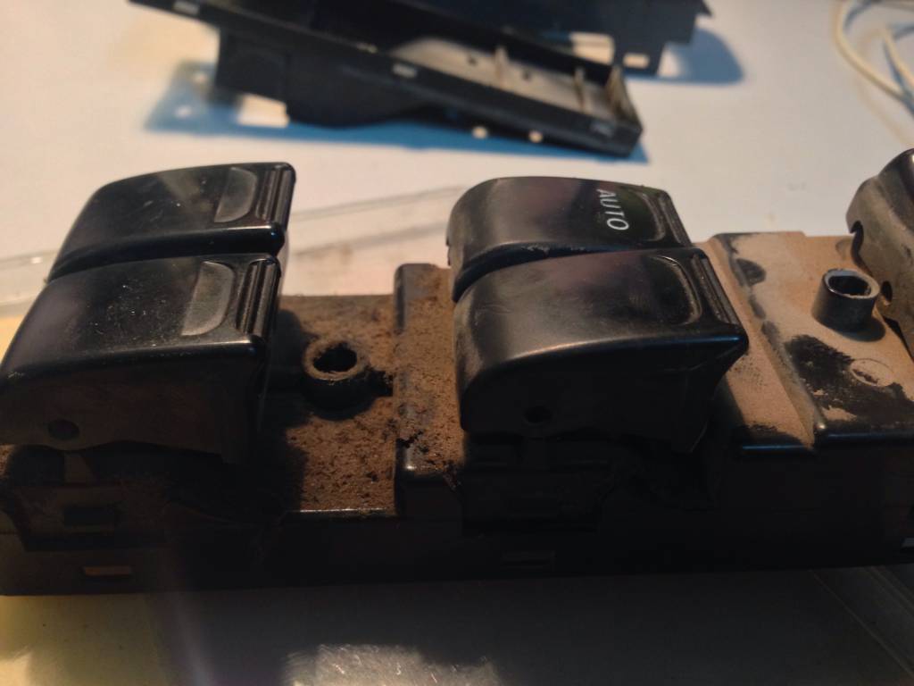

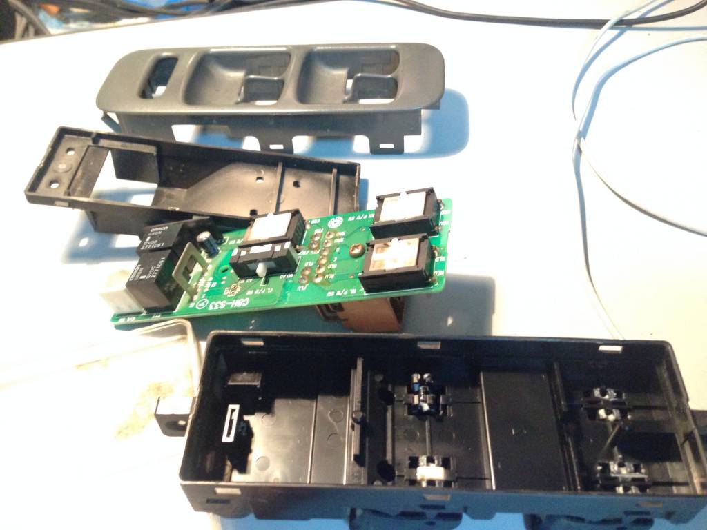

Hôm nay rảnh tháo cái công tắc kính tổng của xe ra sửa. Bệnh là cái núm kính lái nó cứ gật gù mà ko chịu nằm yên ở giữa :(
Tháo ra xem sao
Hóa ra vị trí công tắc kính lái bị gãy mất cái nhựa này !
Cái khó là kiếm đâu ra miếng nhựa như vậy, lại chế thôi!
....e chế xong sẽ up tiếp :D!

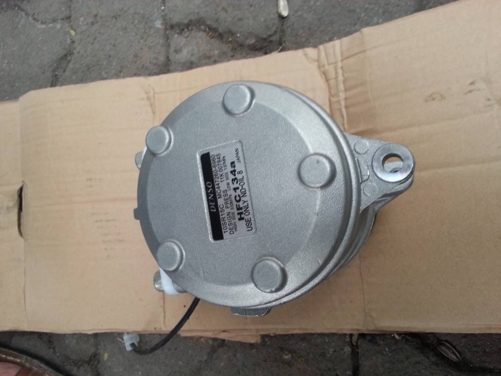

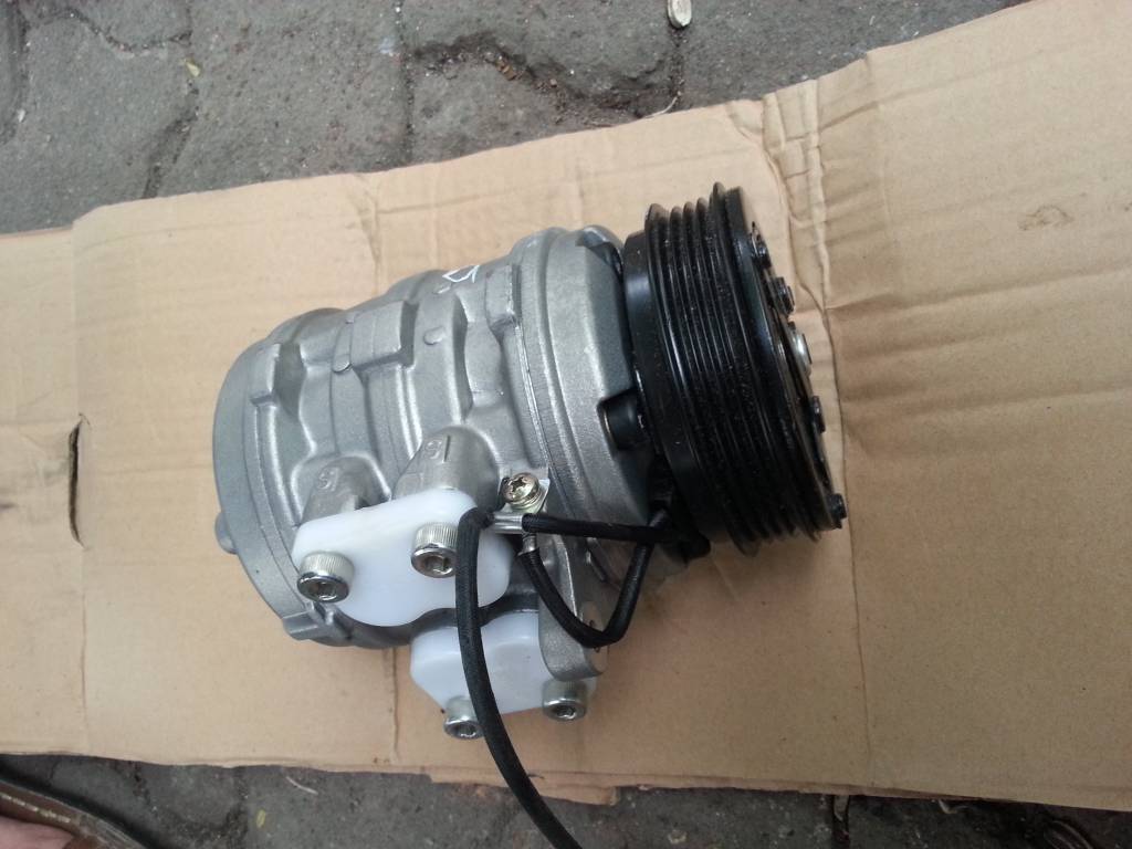

Cái này là cái gì cụ [@binht61;316651] ơi?
Cái này hiếm phết đấy cụ ạ :D nó là lốc điều hòa:)
Cụ bìn ăn chơi tóa, đi đường xa thì nhớ thủ theo cái kìm nhá, mỗi lần đi vệ sinh là phải "gắp" hay "lễ như lễ ốc" thì mới đi được vì nó xun tụt hẳn vào trong mất rồi :))
Cháu dùng bật lửa hơ cho nó to ra cơ:D
Tháo ra xem sao
Em tưởng cái này cụ có sẵn hàng thì cứ thay cả cụm chứ sửa làm gì cho mệt :)
