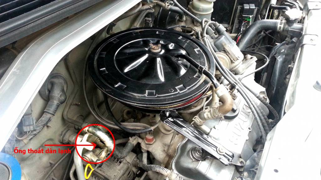

Vâng, em cảm ơn cụ. Em hỏi thêm ý nữa là nếu mình xịt nước vào dàn lạnh thì nước sẽ thoát đi đâu ạ?
TL_Vietnam
OF-44799
28/8/09
10,872
570,129 Mã lực
Nước chảy ra bên ngoài. Kụ cúi xuống nhìn dưới gầm thấy nước chảy ra trong vắt thì thôi. Hoặc mở nắp ca po - nhìn xuống phần vách ngăn khoang máy, cạnh máy phát có cái ống nhỏ - nó chảy ra đấy ợ :D
