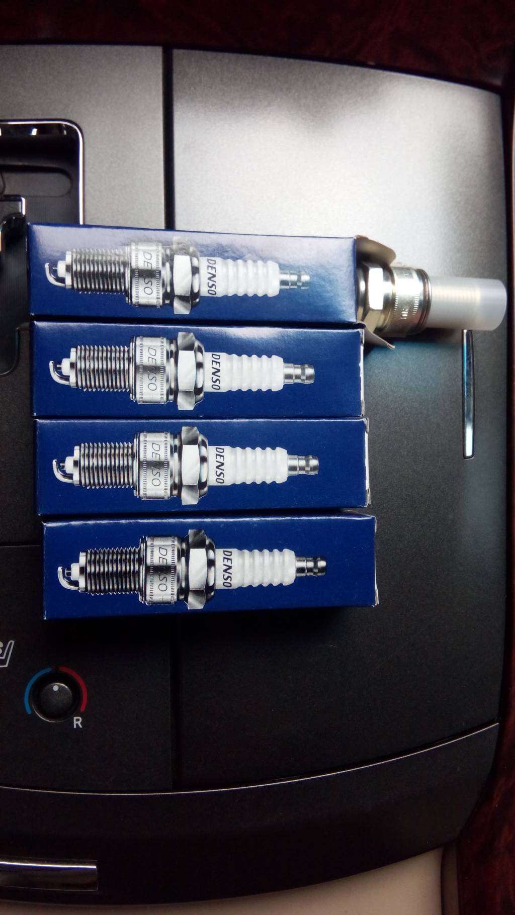

Sáng rỗi hơi e đi lang thang thế nào lại lạc đến Nguyễn công Trứ.Trông thấy đại lý Denso,vào làm luôn 04 e này về chạy cho mượt:))

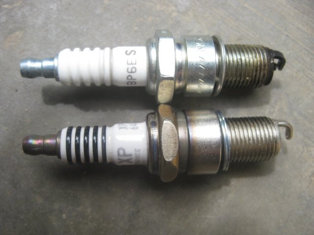

45×4=180k cụ ơi. Ko bằng một cái Idrudium cho 2b trước e mua 230k:D
Em dự định đặt mua mấy con Bougie này:
Hic nhưng mà tính đi tính lại đến 250K cho 1 chú, có mắc quá không
Vì nó so với hàng chính hãng thì y chang
