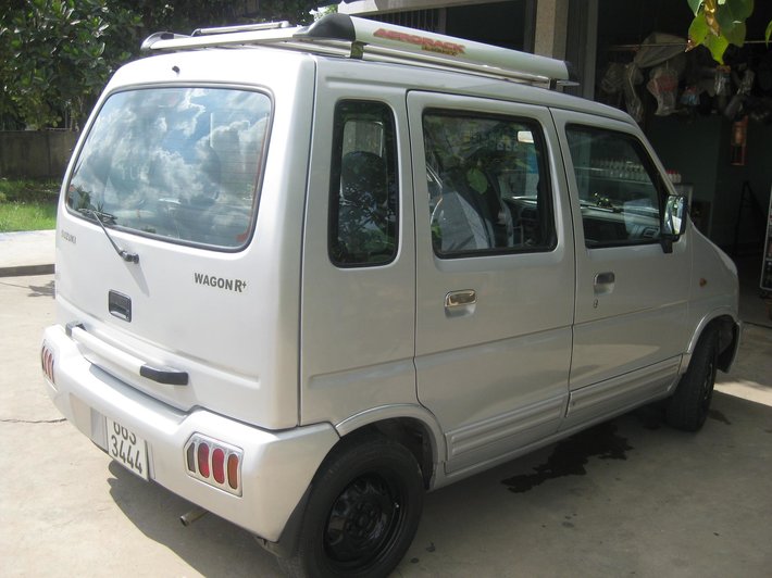

Cháu định làm hạng mục giá nóc này, hôm nào đi xa chở thêm ít đồ. Còn đi loanh quanh thành phố thì cháu dán cái miếng chống nắng phản quang lên trên cái giá vừa đẹp vừa chống nắng lại mà lại tiện, dễ thi công. Cụ nào làm rồi cho cháu ý kiến với ạ:)

Ý tưởng nhà cháu thì: mặc dù đã làm chống nóng + chống ồn ở trần xe rồi, nhưng muốn mua thêm bitum dán thêm trên nóc xe nữa cho tăng hiệu quả :D
Nếu cụ định dán chống nóng phản quang lên gá thì làm luôn tấm pin năng lượng mặt trời, nối vào trong xe đặt cái tủ lạnh làm đá, lúc nào cũng có nước mát luôn cho sướng cái thằng người cụ ạ :))
