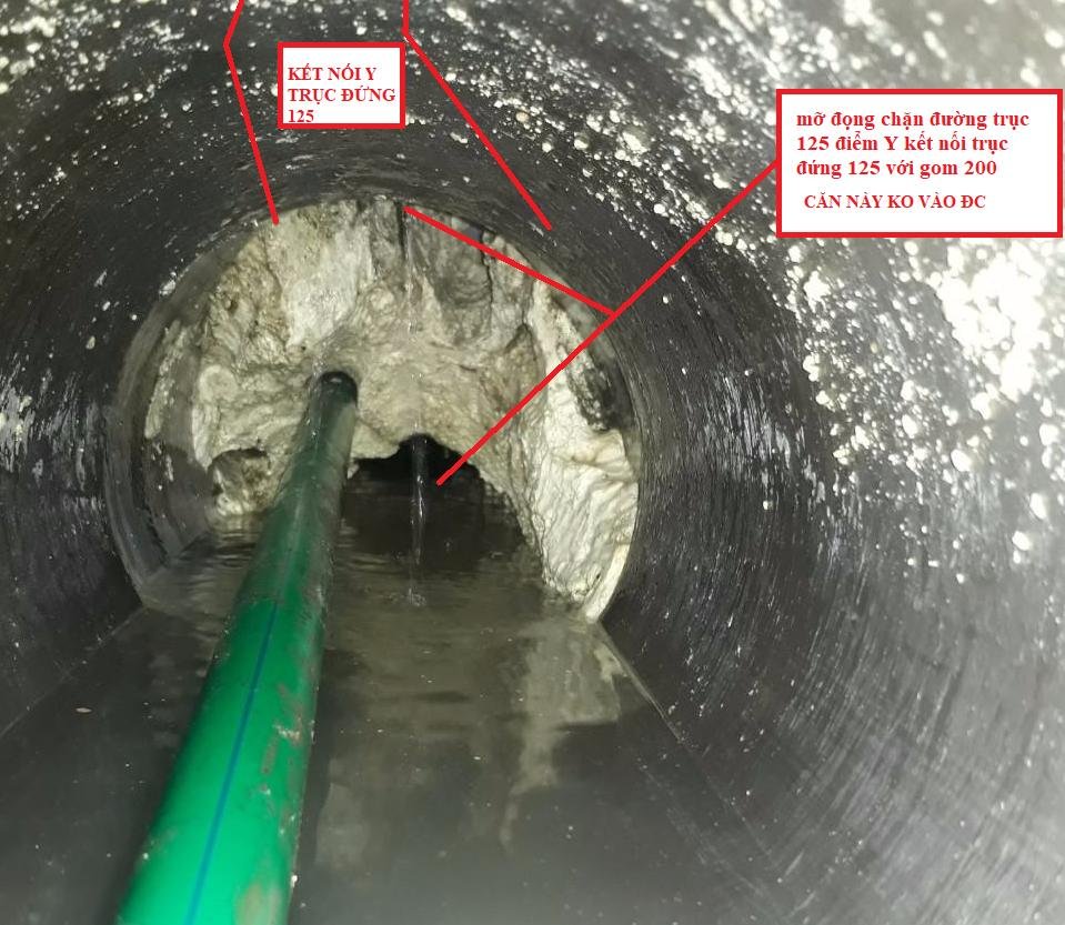

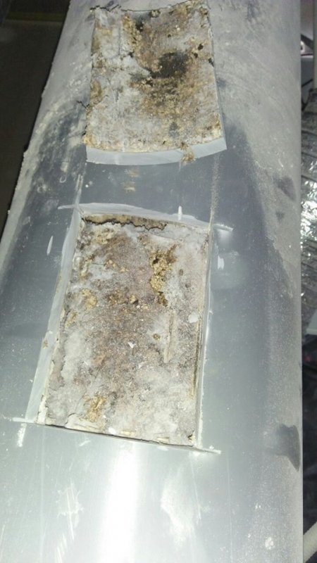

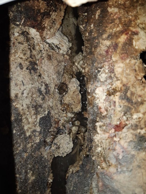

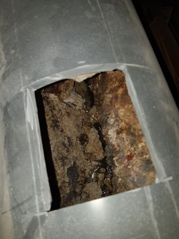

Về nguyên nhân sự cố (gần nhất là sự cố trào ngược nước tại căn ** **** tầng 3 vào tối ngày hôm qua 06/11/2019), sau khi kiểm tra, xử lý chúng tôi thấy có 1 số nguyên nhân sau, xin báo cáo tới toàn thể cư dân
Thói quen để nguyên cả DẦU, MỠ thừa rửa trôi vào đường ống của mình hiện vẫn khó bỏ dẫn đến việc trong lòng các ống ngang DẦU, MỠ thừa đọng lại như tảng xốp cứng gây tắc ống (Quý cư dân xem ảnh gửi kèm để thấy việc DẦU, MỠ đọng lại như thế nào)
