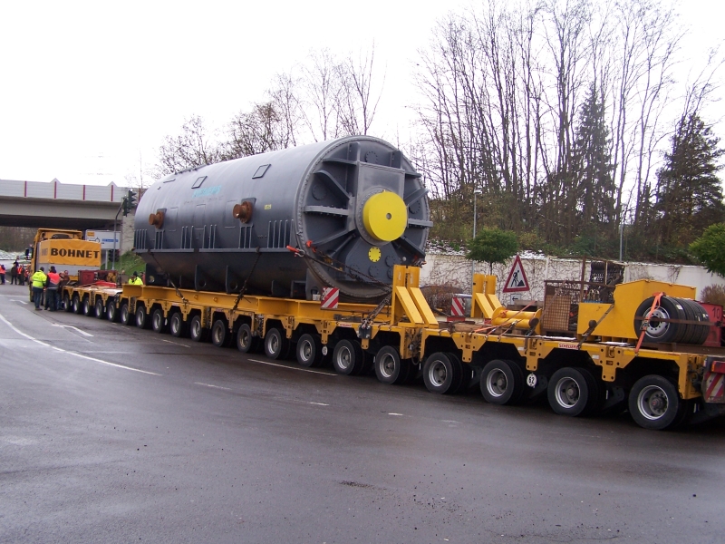

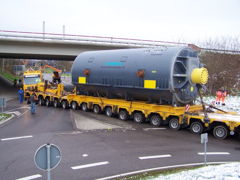

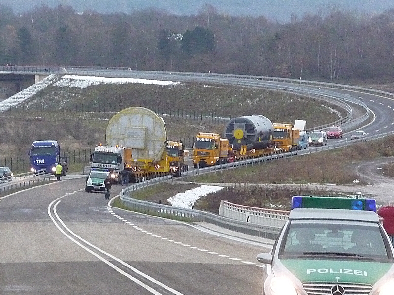

Làm được hết, đắt thôi cụ ạ, Thụy Sỹ và Đức làm thế rất nhiều, một km tốn 4-6 triệu Euro không kể đoạn cầu hay hầm, biên độ dao động nhiệt độ đông hè của họ cũng cao hơn ta (mùa đông - 20°c). Lại có rủi ro, tuyết tan nước chảy vào kẽ nứt trên đường, sau đó đóng băng nước nở ra sẽ làm hỏng đường, nhưng họ vẫn kiểm soát được, mật độ, cường độ và tốc độ xe tải đến 110km/h nhưng đường cũng không bị lún.
Cảnh chở Turbin của Siemens.
