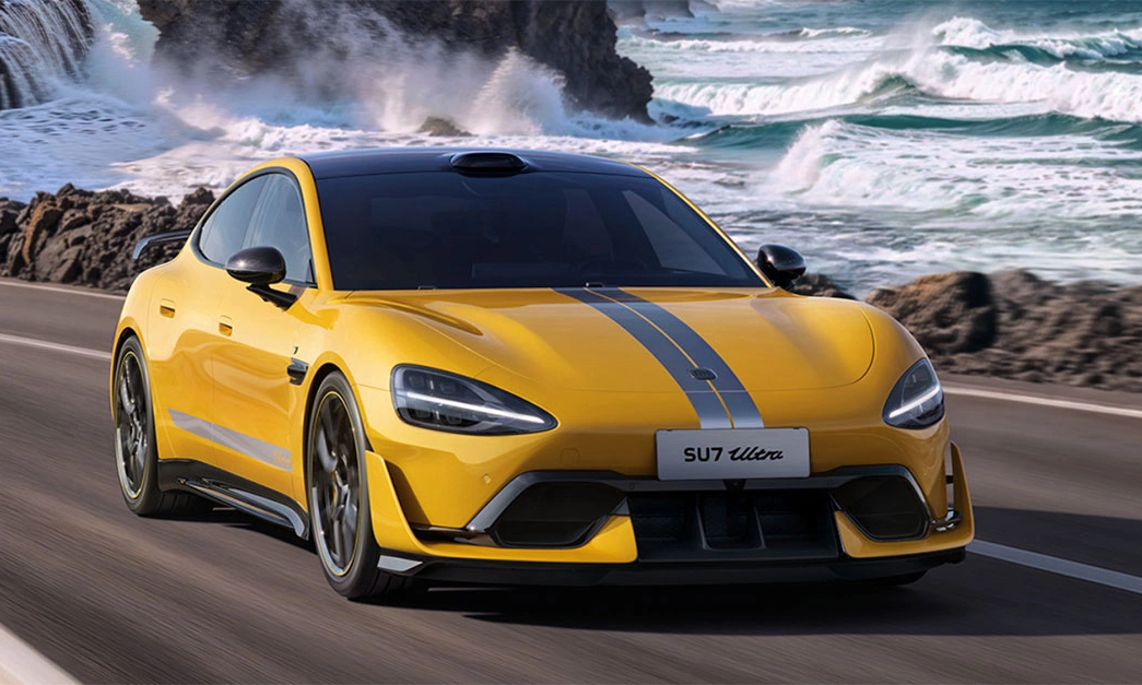

Cục pin của Xiaomi SU7 Ultra chỉ có 93.7 kWh nhưng cho ra được công suất 1526 mã, đi được quãng đường hơn 600km. Thế nên không gian tăng công suất của VF còn nhiều lắm.
Loại pin sử dụng trên em này là siêu phẩm rồi ko giống công nghệ hiện VF đang sử dụng đâu ! Tốc độ xả C-rate lên đến 16C ! Tốc độ sạc cũng kinh hoàng ở mức 5.2C. Mang được công nghệ này lên xe thì mới lắp động cơ khủng được.

Cả con xe SU7 này giá bán có 114k USD thôi, gấp rưỡi giá con VF9, thế nên phần pin cũng không phải đắt lắm. Pin chỉ cần đáp ứng công suất 700-800 mã, bằng nửa con SU7 này là quá OK rồi, nên giá còn rẻ hơn nữa.
