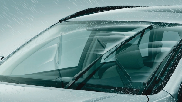

Các cụ chạy xe có bao giờ thắc mắc… :-?Tại sao xe du lịch thường có kính chắn gió nghiêng, còn xe tải lại có kính thẳng? 👀
Nhìn đơn giản vậy mà lý do nghe bất ngờ phết…
