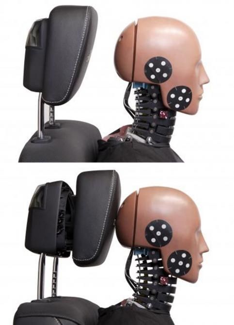

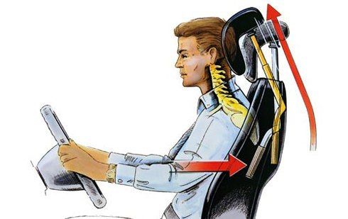

2. Tựa đầu chủ động
- Cái này là để bảo vệ cổ khi bị xe khác đâm từ sau đến, có 2 loại gồm loại cơ khí và dùng điện
+ loại cơ khí
+ Loại điện : loại này dựa vào cảm biến va chạm
