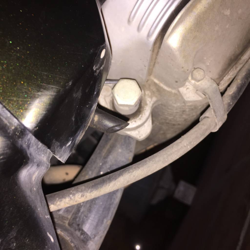

Cụ nên bảo thợ tháo lắp xe khách cần thận. Em mới lấy xe về vài hôm lại gãy chốt nhựa đầu.
Đúng là đi bảo dưỡng rất sợ thợ làm ẩu, gẫy các chốt nhựa vì không có cách nào có thể lấy lại được
Xe em bị rất nhiều lần rồi. Phàn nàn mấy lần rồi mà cụ chủ vẫn để thợ làm ẩu khoản tháo lắp quá.
Giá mà Vespa làm hết vỏ thép thì hay, quên luôn mấy chốt nhựa đi. Tại lúc tháo hay lấy tô vít dẹt cạy, lúc đóng vào thì hay lấy nắm đấm đấm nên dễ gẫy chốt nhựa lắm:-ss
Em tự tin với trình độ tháo lắp của thợ bên em tuy nhiên sai sót thỉnh thoảng vẫn sảy ra. Nếu cụ chưa hài lòng thì mang xe quay lại bên em sẽ xử lý cho cụ đến khi nào hài lòng thì thôi. Xin lỗi cụ trước !

Đấy là em góp ý, hôm ngồi chờ em thấy có cụ nào đến hỏi sao lại gãy chốt thấy thợ cụ bảo đem ra ngoài kia mà hàn lại ở đây ko làm?
Chả hiểu làm sao.
Đúng như cụ nói. Tháo thì tovit, lắp lại thì chưa vào khấc đã đấm cái bụp... Thế là toi
